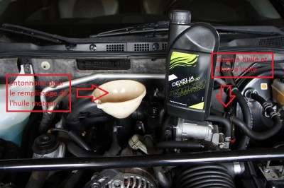

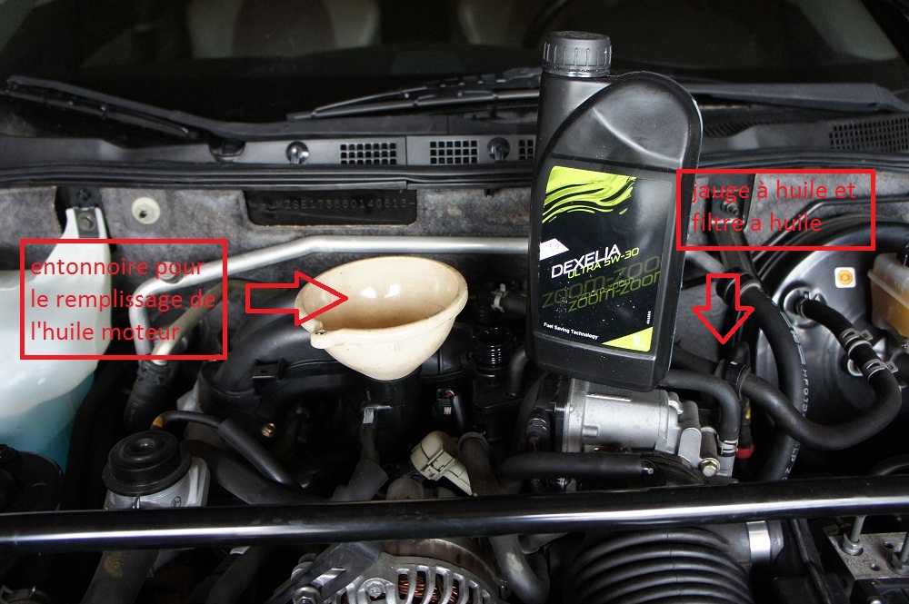

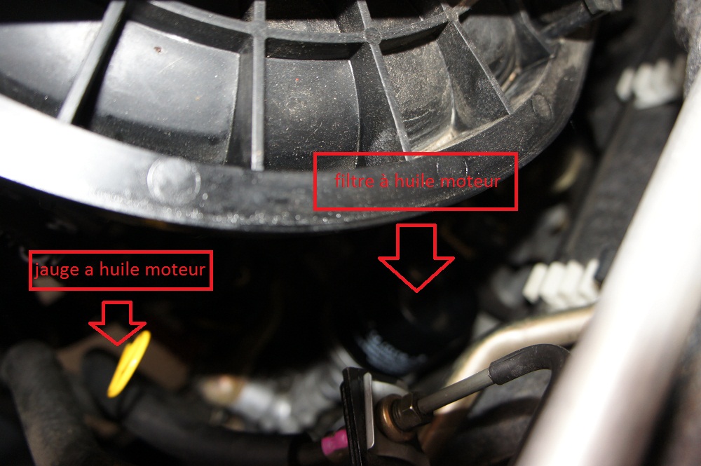

remplissage huile moteur + emplacement filtre et jauge a huile .

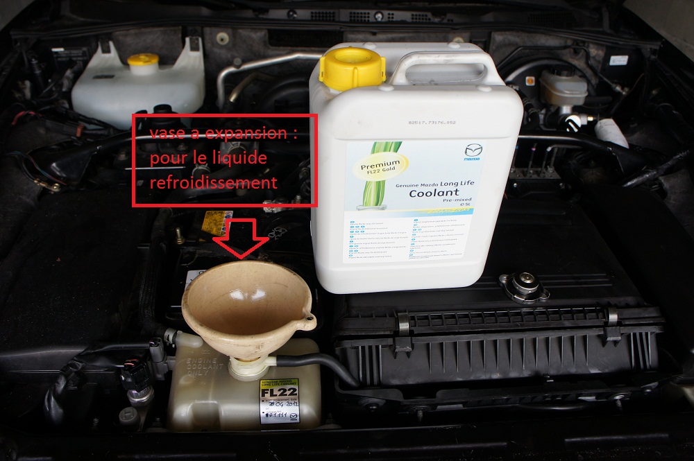

liquide refroidissement : remplissage

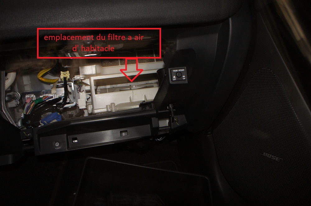

pour le filtre d'habitacle voire le topique de dotissimo : http://www.rx8france.com/forum/viewtopi ... 19&t=14658

Dakuchii a écrit :Bonjour,
Je n'arrive pas du tout a faire le niveau d'huile sur ma RX8,
J'entend par ci par la, qu'il faut faire le niveau d'huile a froid, a chaud...
Moi quand je fait le niveau d'huile... je ne vois pas d'huile... sauf vraiment vers le bout de la tige ?
Quand tu tire ta jauge d'huile il faut que tu regarde le sens de la boucle jaune, car il faut que cette boucle jaune soit orienté vers l'arrière de la voiture pour tu puisse bien lire ta jauge après avoir mis de l'huile et puis l'huile de la rx8 ne sera jamais noir car avec toute l'huile que l'on lui rajoute tout les deux pleins elle n'as pas le temps de devenir noir.
C'est pas un diesel lol
Re: -DIY- Vidange + Révision "home made"
pour repondre a  Dakuchii,
faire chauffer la voiture, une foie que le moteur est chaud puis tu coupe, ensuite tu tire la jauge, le niveau doit être entre les marques f et l.
jute un petit truc pour lire la jauge, en premier tu essuie bien,ensuite tu l' a mes dans le trou et tu regarde, si l'huile est trop clair prend une lampe de poche puissante et tu verra l'huile.
j'espere que ca peut aider.
