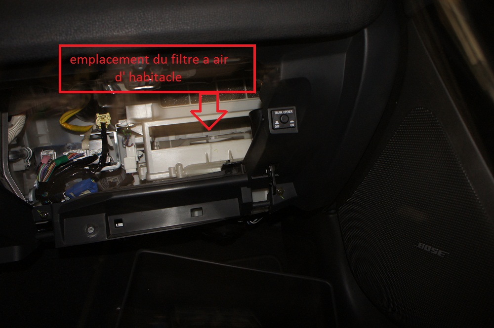

pour le filtre d'habitacle voire le topique de dotissimo : http://www.rx8france.com/forum/viewtopi ... 19&t=14658
