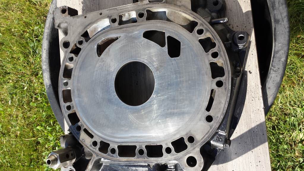

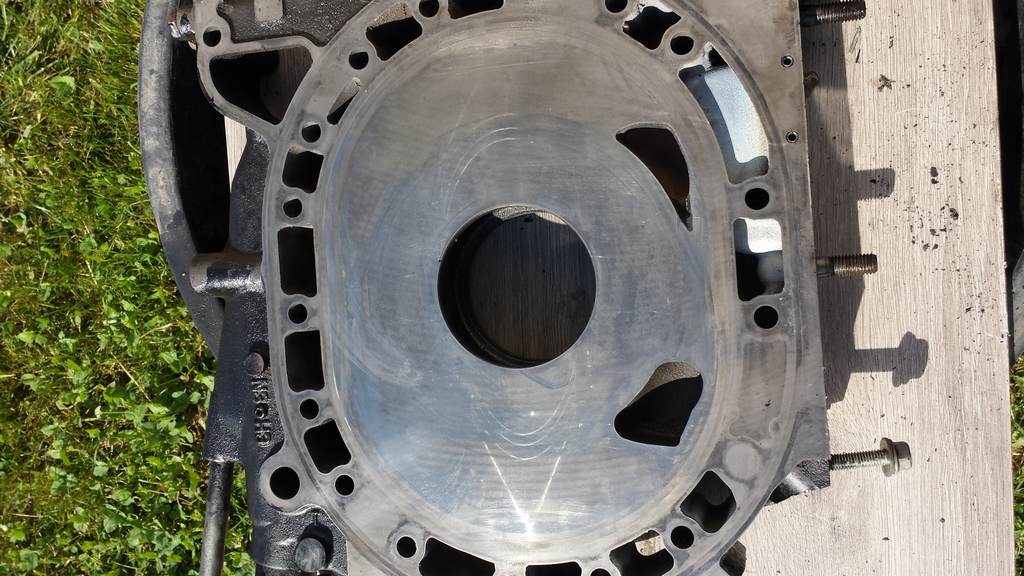

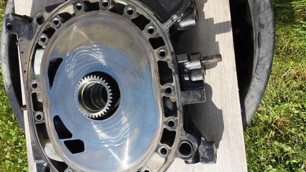

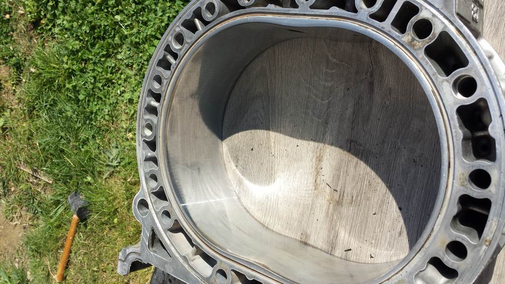

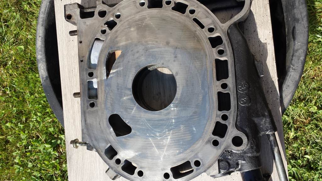

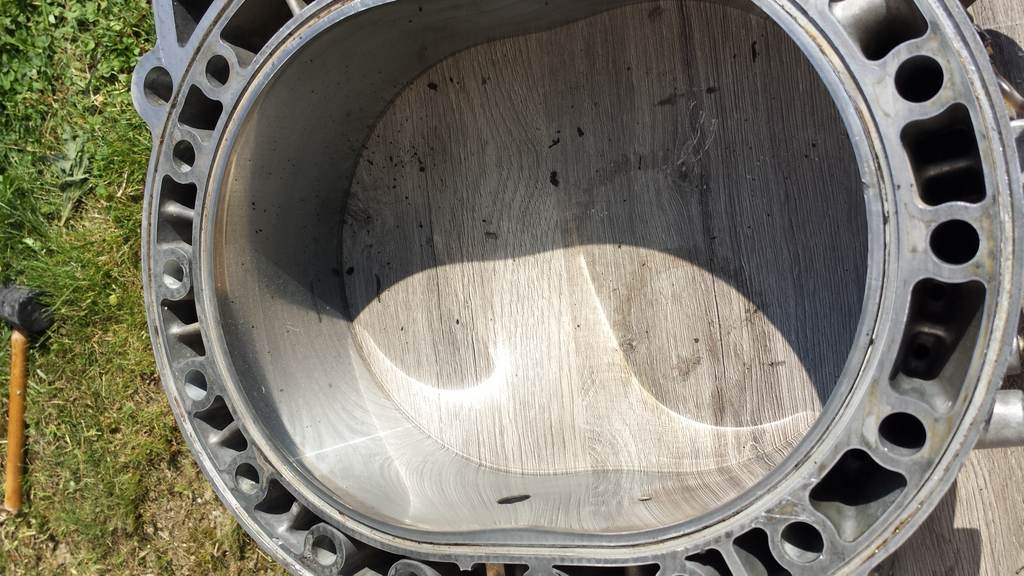

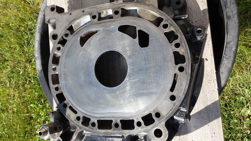

Le démontage du moteur est fait. Donc ouverture de celui-ci et effectivement un rebuild a bien été effectué. Les plates sont impeccables, planéité conforme, pas de rayure quelques trace de fonctionnement normale. Paliers OK, neuf
Les houssing sont net, pas de rayure et bonne au niveau tolérance. Pas d’écaillage du revêtement. Rotor parfait. Alors question que s'est il passé ? Et puis en vérifiant les segments et les apex, il m'a manqué quelque chose. Ou sont les 6 terminaisons des apex. Vous savez le petit triangle du sommet coté face arrière. Et bien pas un seul au rendez vous !!!. Alors j'ai appelé celui qui m'avait vendu le moteur et on a téléphoner à la personne qui a refait le moteur. Tranquillement il nous a répondu : Il sont à l’atelier, mais votre problème ne vient pas de là. !!. A BON, ben merde alors. Je sais qu'il va lire ce message. Des cons j'en ai vue beaucoup, mais le jour ou il volerons, vous, vous serez chef d’escadrille. Enfin j'attends mes pièces et je posterais les photos de tout ça.
A bientôt
Voici les premières photos. Les petites rayures que l'on peut voir sur une des plates sont très superficielles. Impossible de les détectées avec l' ongle.
Donnez moi vos avis
Merci
plate
plate
Houssing
Houssing

Alexender
Messages : 177
Inscription : 10 janv. 2016, 20:30 PM
Localisation : les pyrénées orientales
Re: Problème à chaud
Message par Alexender »
Salut,
bravo pour ton travail....et impressionnant la réponse du mecano!
c'est connu y'a des joint qui servent à rien dans un moteur.... :bye:
Fred82
Messages : 3817
Localisation : Montauban 82
Message par Fred82 »
Voilà ta réponse...je me doutais bien d'un manque de professionnalisme et surtout de l’incompétence de ton "mécano en bois"...bonne continuation et tu es bon pour refaire tout les joint. :salut:
