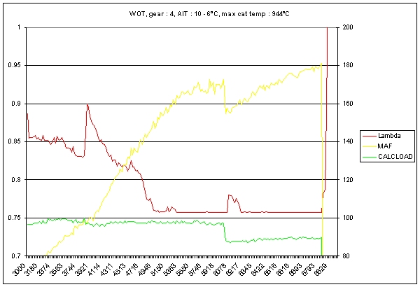

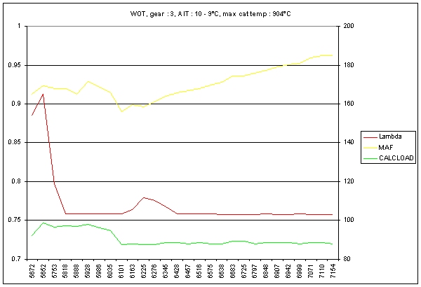

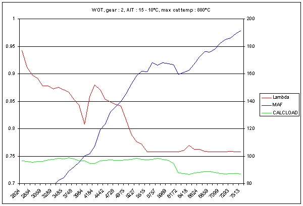

Voici les données recoltées avec mon sCANalyser Live. Je rappelle qu'il s'agît ici d'une 192 ch (pas d'APV ni de VFAD).
Il y a 3 runs :
1 - pleine charge, 2ème vitesse
2- pleine charge, 3ème vitesse
3- pleine charge, 4ème vitesse
On constate que la richesse est trop élevé à hauts régimes. On constate aussi un manque de contrôle de la richesse à l'ouverture de la SSV. On va voir si cela découle de la carte d'essence.
Par contre, je ne suis pas encore satisfait du fonctionnement de la VDI que j'avais déjà remonté de 5750 à 6000 t/min. Je vais la mettre à 6250 t/min et voir comment le rendement volumétrique évolue.

En effet,
Lambda étant assez bas, tu devrais pouvoir le relever... Et gagner qq watts.
Pareil pour l'ouveture du VDI a 6250 vu la courbe de WOT en 2nd ça me semble judicieux.
Par contre, ta T° cata en WOT4 est a 944°C, pas sur que tu puisses beaucoup augmenter lambda, surtout que d'apres la feuille, T admission = 6°C...
Dernière modification par Fabriziom TS le 18 févr. 2009, 16:02 PM, modifié 1 fois.
Cette richesse donne, en conditions estivales, une température de brique d'oxydation de 960 - 970°C, soit 25°C de plus qu'aujourd'hui. Je devrai ajouter 25-30°C à la température que j'obtiendrai après modification.
Fabrice

Le moteur de la 192 n'a ni VFAD ni APV. Mais du coup, a quelle RPM (d'origine) la SSV et la VDI s'ouvre t'elle ?
Fabriziom parle d'une ouverture SSV à 6250 (ce qui correspondrait a la reprise de la courbe MAF), mais quand je vois que l'ouverture de la SSV est positionné a 3750 sur une HP ... ca me laisse perplexe :??:
Il s'est emmêlé les pinceaux. C'est la VDI qui s'ouvre normalement à 5750 RPM sur une 192ch. La SSV c'est entre 3750 et 400 RPM en effet, sur les 2 versions.
Schumi77
Messages : 5490
Message par Schumi77 »
Ok je comprends mieux pourquoi tu parles de manque de contrôle de la richesse, vu que ça correspond plus ou moins au moment où le lambda plonge en 2em et grimpe en 4eme (le graph de la 3em commence à > 5000 ^_^).
Enfin dernière question (enfin quand t'aura le temps et l'envie n_n), tu parles de retarder l'ouverture de la VDI à 6250.
Mais pour débutant comme moi, qui observe que la MAF stagne à partir de 5700 puis chute de 6000 à 6100 (ouverture de la VDI ?), quel est l'intérêt de la retarder ?
Ne va-t-on pas simplement se retrouver avec un palier plus long et un creux un peu plus loin ?

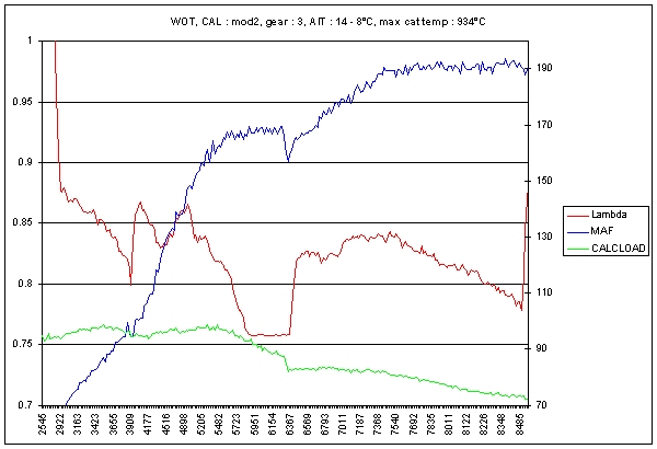

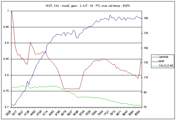

Bon, voilà, après modifications, dont les plus importantes sont :
  • richesse maxi : 0.85 lambda au lieu de 0.85 à 0.67 d'origine
  • activation VDI : 6250 t/min (au lieu de 6000 précédemment et 5750 d'origine)
  • RPM limiter à 8500 t/min au lieu de 7500
Si les changements sont bien visibles à très hauts régimes, dans la plage 5750 - 6250 c'est par contre la catastrophe, avec la même richesse qu'avant, voire plus vu que la sonde ne mesure même pas au delà de 0.76 lambda.
En conduite, on ressens un trou dans cette zone, avec une reprise, un second souffle passé 6300 t/min.
Il peut y avoir plusieurs explications à ce phénomène. Celle que je retiens est la suivante :
dans cette zone 5750 - 6250, des ondes de pressions balayent l'admission jusqu'au débitmètre (MAFS). Ces ondes qui remontent et redescendent l'admission sont telles qu'elles créent un déplacement d'air devant le capteur du débitmètre. Cela s'appelle un backflow, et c'est généralement plus commun sur des 4 cylindres à bas régimes et hautes charges. Mais apparemment, on aurait un phénomène identique à ces régimes élevés sur le rotatif. Une partie de l'air passe deux fois devant l'élément sensible du capteur et le débit est donc surestimé. Le CALC LOAD et le MAF étant surestimés, le PCM programme trop d'essence pour cette zone, d'où cette richesse monstrueuse.
A ce stade là, il y a 2 options pour moi :
1) revenir à la vitesse d'activation du VDI d'origine, car il apparaît maintenant que ce que j'avais pris pour une augmentation de débit (MAF) et du rendement volumétrique sont en fait un phénomène de backflow. Il se peut que la VDI sont finalement quand même optimale à 5750 t/min.
2) il se peut qu'il y ait en effet un gain avec la VDI à 6000 ou 6250 t/min, mais qui est tué par la sur-richesse du mélange. Il y a sans doute quelque part un fonction qui définit où se trouve la zone de backflow, et quel valeur maxi le débit MAF ou le CALC LOAD doit prendre. Or justement, j'avais également modifié une autre carte secondaire, la limite de couple (sous forme de % !!!). Si je la remets à sa valeur d'origine, elle donne peut-être le maximum de LOAD permis. Au dessus de cette valeur, c'est du backflow.
Donc, en remettant cette carte à sa valeur d'origine, je vais d'une part, je pense, améliorer la richesse, mais aussi, probablement, me rendre compte qu'il n'y a pas de gain à modifier la vitesse d'activation du VDI...
J'essayerai demain.
bonsoir :salut:
interessant , par contre pourquoi ne pas ouvrir le vdi, plus tot et non pas plus tard, genre 5500 tr/minute, un peu dans la zone de couple maxi, sur la 192, ce qui permettrait de ne plus avoir de trou aprés cette valeur et de ne plus tomber dans l'effet "trou " au passage du rapport.
un peu a la maniere d'un vtec, on ouvre plus tot cela permet de créer de zone bien distinct.
je parle de cela car moi aussi je veut modifier les deux valves sur la mienne et j'opte pour une reduction de 300 tr/minute chacune..
suite ce week end pour moi.
a plus :salut:
re :D
une petite question a l'ouverture du vdi il se crée un perte de charge, non?
c'est peut etre cela qui te modifie la richesse, car au moment de l'ouverture, le temps que la valeur ne soit modifier, ont doit ce trouver en surplus d'essence... :??:
