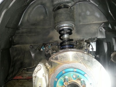

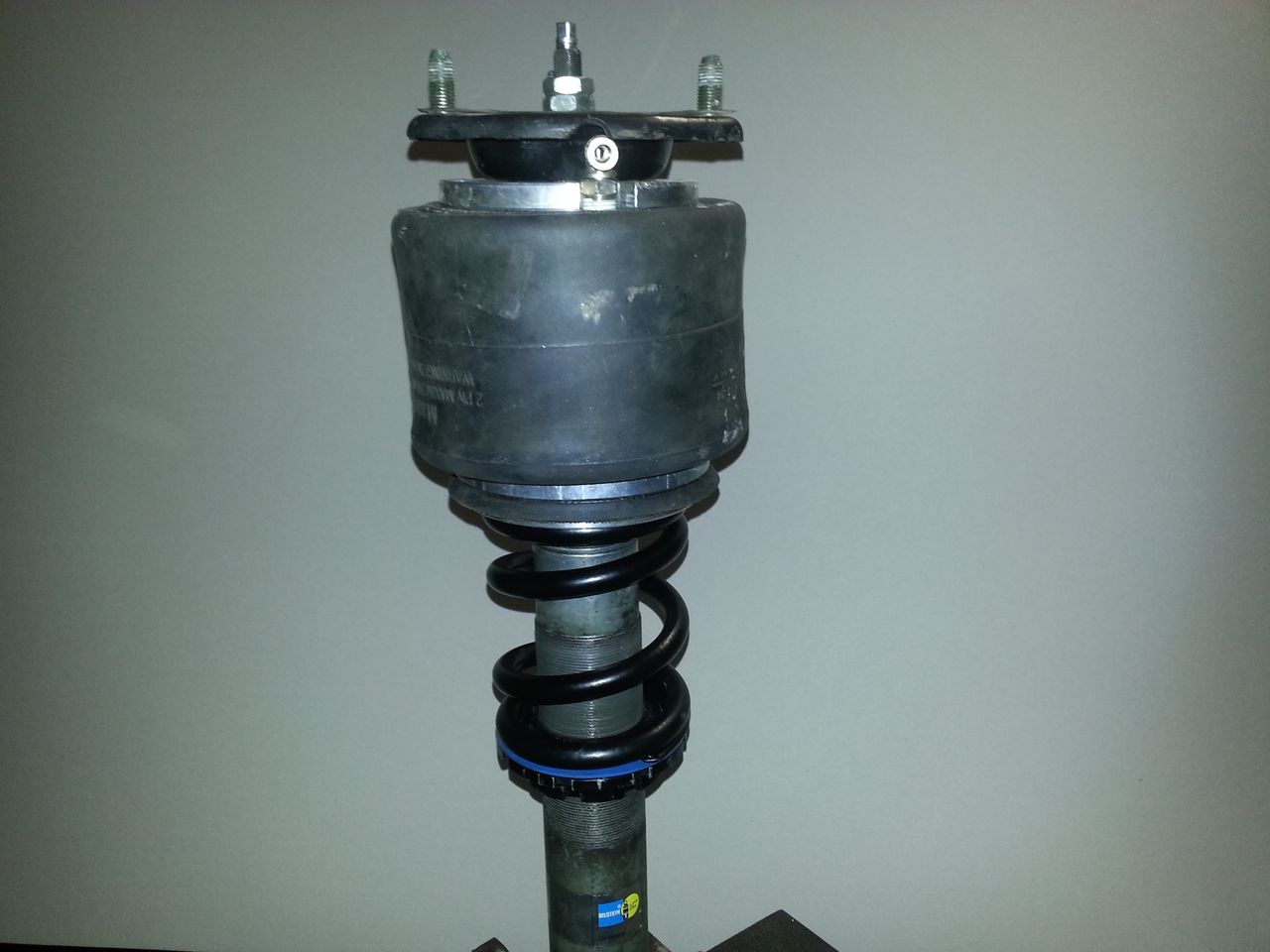

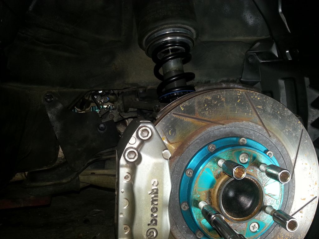

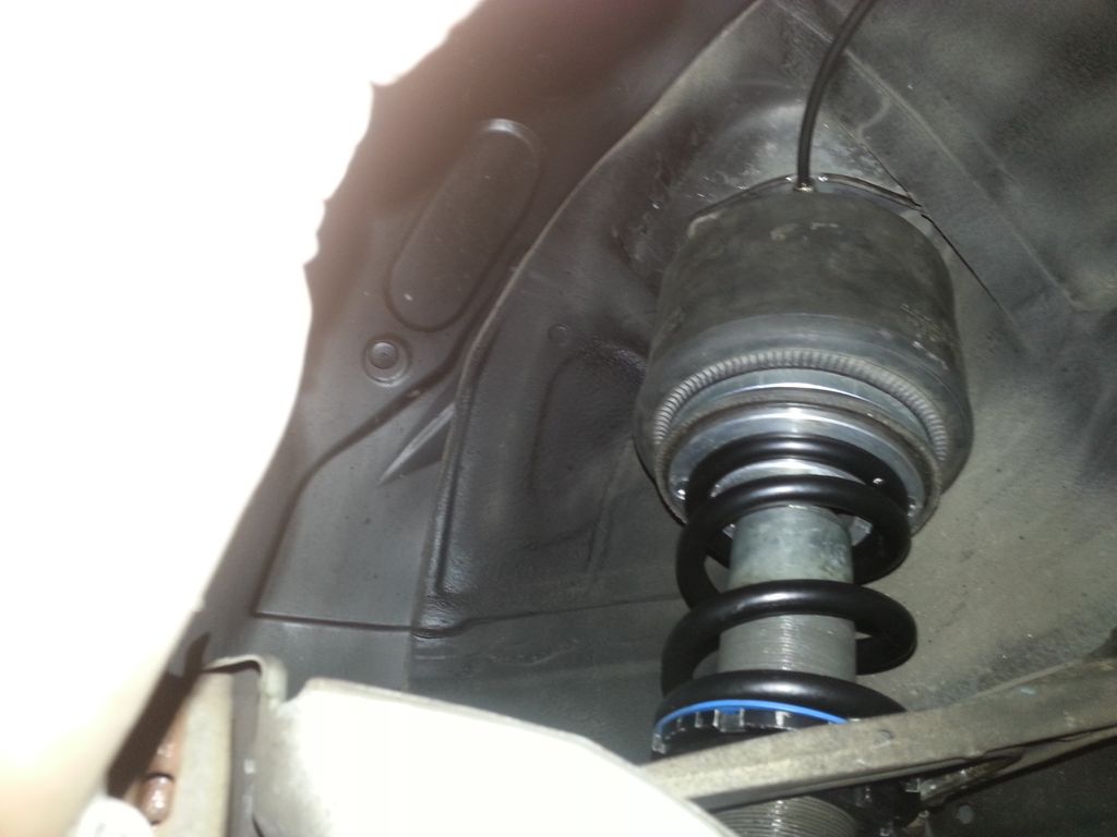

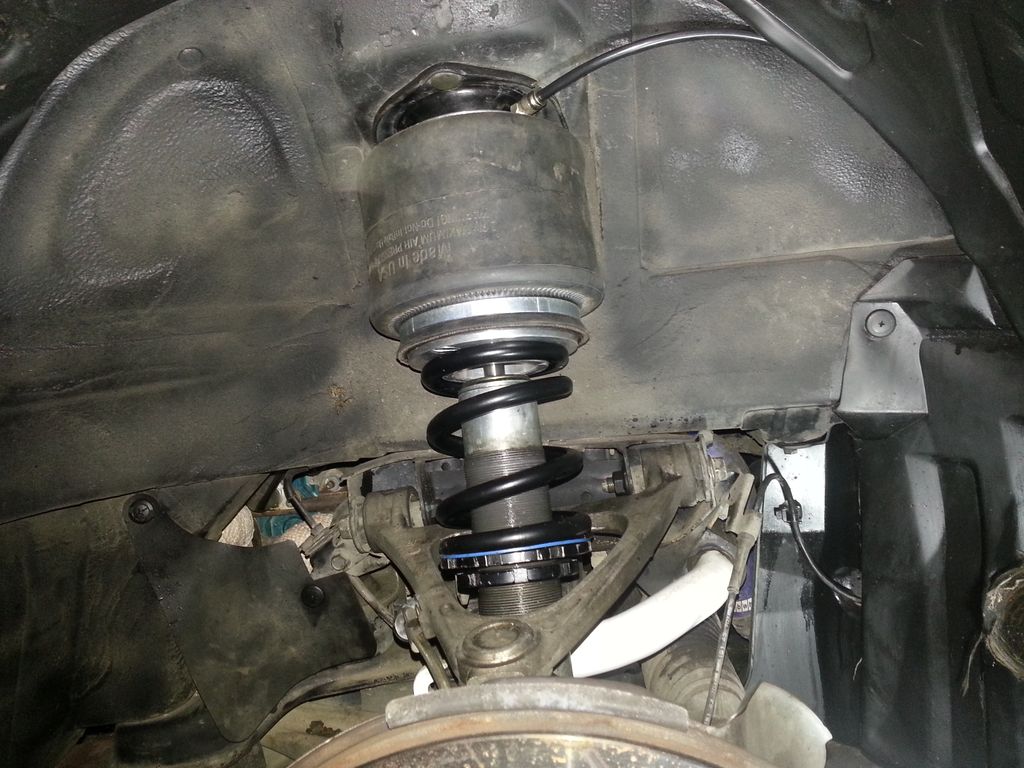

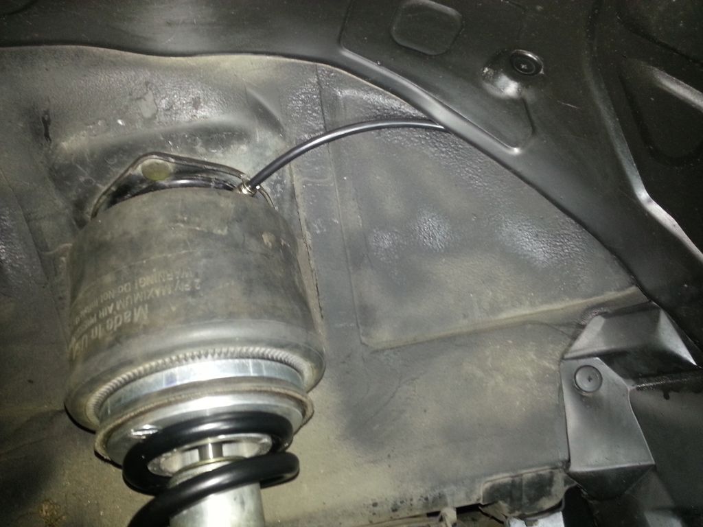

bon voila essai final des suspension avec rehausseur a air.
strs a bien bosser, tout s'assemble convenablement.
montage droit aujourd'hui.
c'est top.
je vais essayer de finaliser pour ce week end. :salut:
pss9 avec ressor strs et air bag newmatic<br />kit airlift.
kit airlift.

ça fait des ressorts tout petits ^^
Re: les modifs continuent
c’était bien ça le "problème" .
en gros les ressorts eibach d'origine sur les B16 font 20 cm de haut, et comporte 6 spires
les ressort strs font 12 cm de haut, ont deux fois moins de spires, mais garde en tout point les mêmes propriété.
la constante de raideurs et la zone de travaille ont été reporter a l'identique.
j'ai du pour cela leur fournir un ressort d'origine, et leur indiqué le déplacement que je voulais conserver.
voila, demain si je peut finaliser le montage je serait satisfait.
et enfin rouler avec l'auto, car ça commence a faire long... :D
OUi, ca se voit à la rouille sur le disques. :D

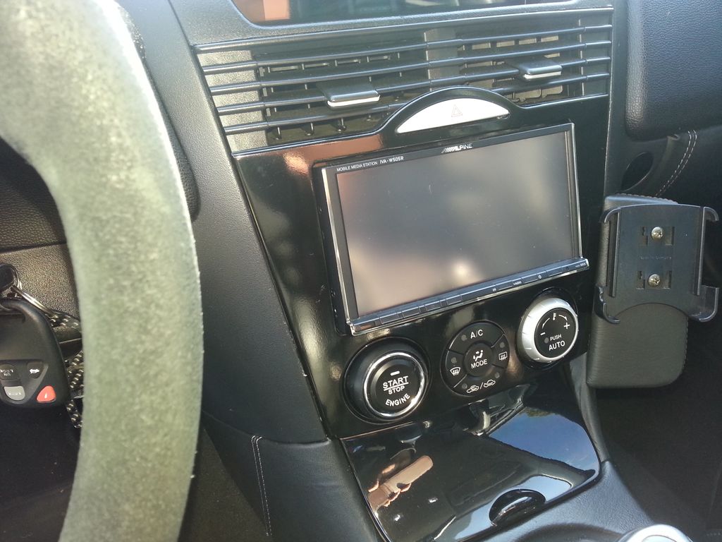

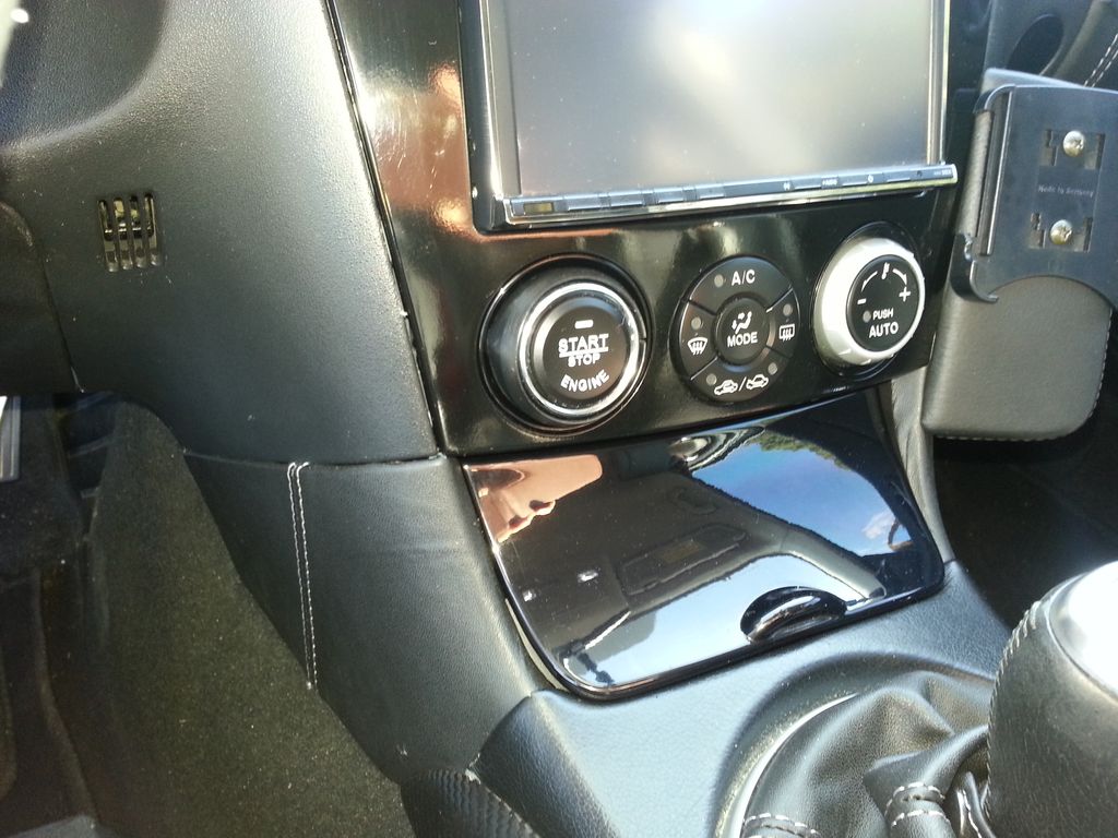

bonjour :salut:
premier roulage réel en situation, c'est top.
l'auto se comporte exactement comme avant, la seul chose ressenti, c'est le surcroit de confort quand les boudins sont gonflés.
je vous mettrait une video de l'auto terminer.
pas de roulage, mais en statique.
j'ai aussi modifier un poil la console centrale, trois fois rien, mais je trouve enfin que le start engine fait intégré... :D
j'ai conserver la clé, mais je trouve ça plus moderne.
de toute façon ma clim est modifier donc cette touche ne me sert plus a rien.
a plus :salut:

Nickel le start engine :love: :love:
merci :D
oui pour le coup ça fait eom, ça bip, ça fonctionne comme une auto moderne.

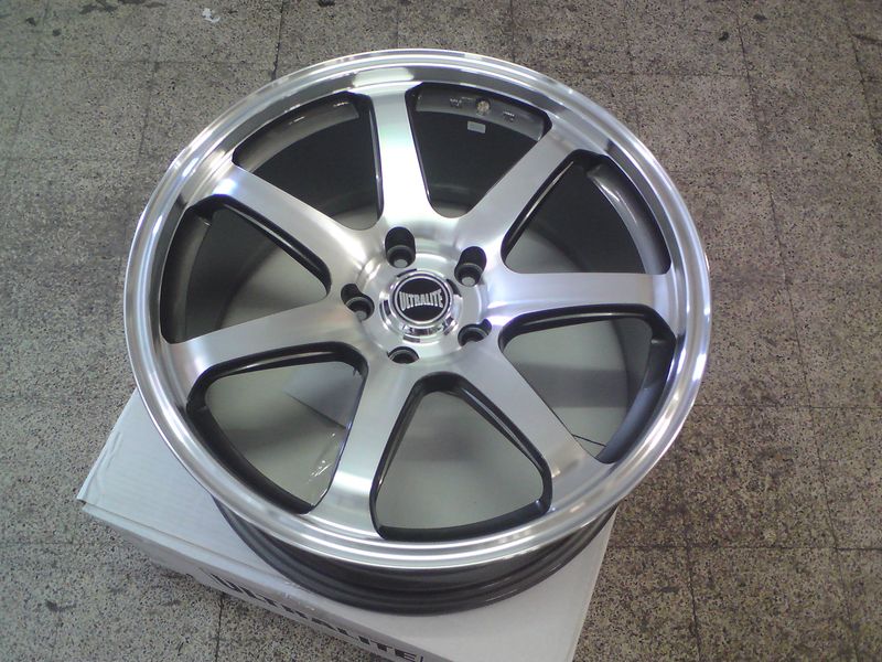

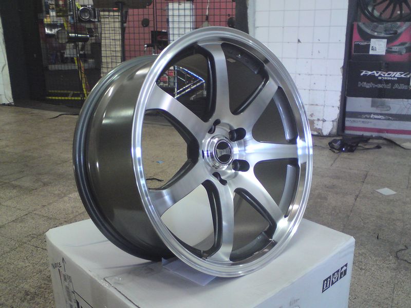

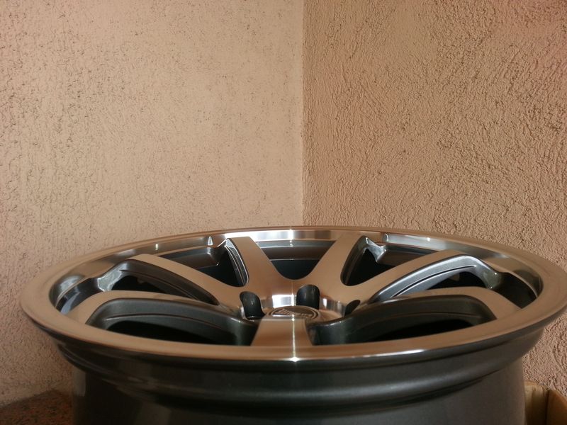

bonjour :salut:

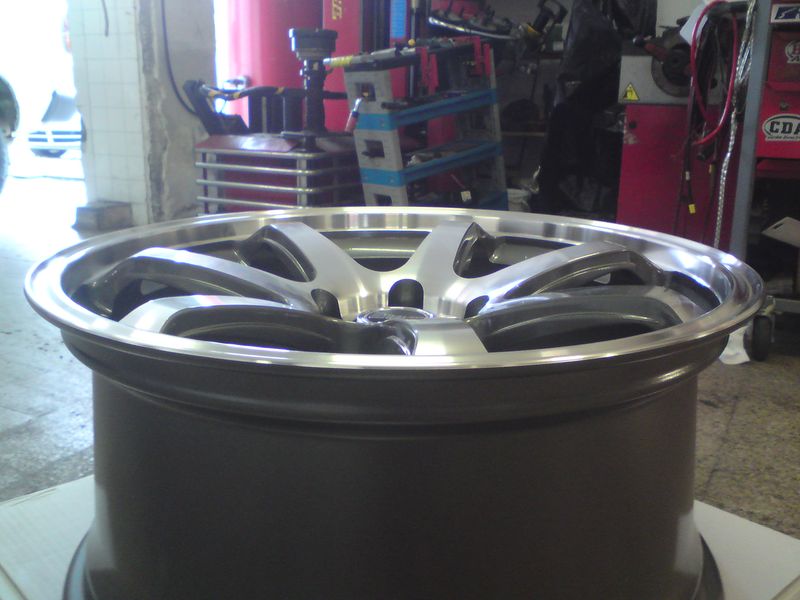

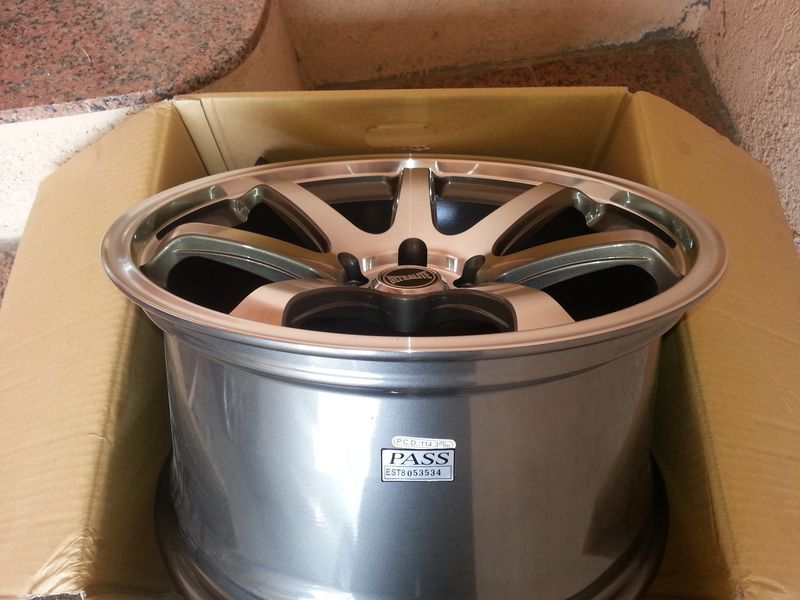

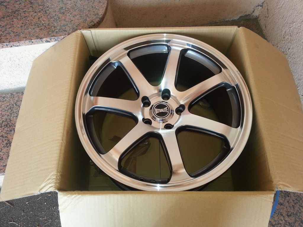

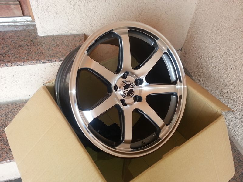

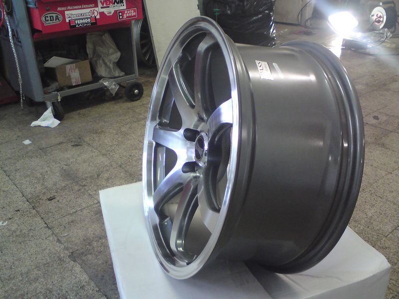

aujourd'hui, je vient enfin de recevoir mes ultralite en 9.5 /18 et 35 pour l'arriere.
ça fait trop longtemps que je voulais les commander, et comme il ne restait qu'un seul jeu chez jap shop , j'ai donc commander avant qu'il ne soit trop tard.
la difference est quand meme significative.
je vais faire reprendre l' ET de 5MM pour etre parfait en alignement avec l'avant.
le fait qu'elle rentre un poil plus dans le moyeu, donne du volume a la jantes et au branche ce qui l'agrandi visuellement. :love:
a plus.
taille du pneu: 265/35/18... :lol:
9.5 /18
9.5 /18
8.5/18
8.5/18
9.5
9.5
8.5
8.5
9.5
9.5
8.5
8.5
9.5
9.5
8.5
8.5

Très belles, JMI !
poids de la bête ?
(c'est pas avec celles-là que tu tournes sur circuit ? si ?)
edit : ton ET à l'avant et à l'arrière ce sera quoi au final ?
