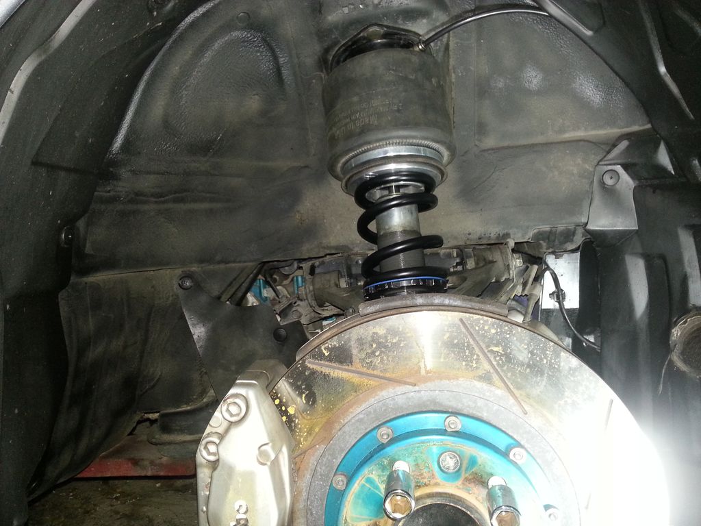

bon voila essai final des suspension avec rehausseur a air.
strs a bien bosser, tout s'assemble convenablement.
montage droit aujourd'hui.
c'est top.
je vais essayer de finaliser pour ce week end. ![]()
Re: les modifs continuent
ça fait des ressorts tout petits ^^
c’était bien ça le "problème" .
en gros les ressorts eibach d'origine sur les B16 font 20 cm de haut, et comporte 6 spires
les ressort strs font 12 cm de haut, ont deux fois moins de spires, mais garde en tout point les mêmes propriété.
la constante de raideurs et la zone de travaille ont été reporter a l'identique.
j'ai du pour cela leur fournir un ressort d'origine, et leur indiqué le déplacement que je voulais conserver.
voila, demain si je peut finaliser le montage je serait satisfait.
et enfin rouler avec l'auto, car ça commence a faire long... ![]()

OUi, ca se voit à la rouille sur le disques.  ![]()

bonjour
premier roulage réel en situation, c'est top.
l'auto se comporte exactement comme avant, la seul chose ressenti, c'est le surcroit de confort quand les boudins sont gonflés.
