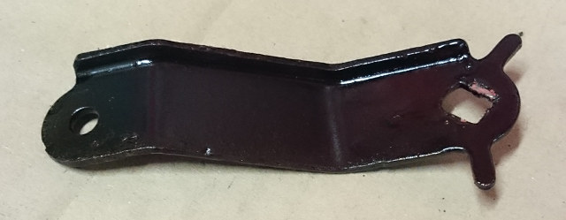

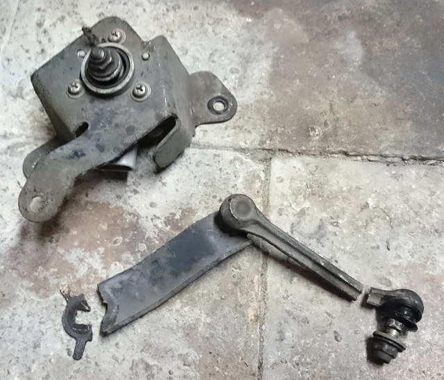

Bonjour tout le monde. Il y a quelque temps, j'ai pris des passagers à l'arrière de ma RX-8, et leurs bagages dans le coffre. Il faisait nuit et je me suis rendu compte que mes phares éclairaient le ciel. Le voyant de hauteur des phares n'était pourtant pas allumé.
Mon problème ne venait pas du capteur d'assiette en lui-même, mais de son bras (la partie plate, côté capteur) qui était cassé. En le démontant, j'ai constaté que la rotule qui relie l'avant-bras au triangle inférieur était bloquée. En essayant de la débloquer j'ai cassé l'avant-bras... :oups:
Vu que le capteur avait l'air bien, et que les valeurs de résistance étaient correctes (de mémoire : 2,2kΩ entre les bornes 1 et 3, entre 0 et 2,2kΩ entre les bornes 1 et 2, suivant la position du capteur), j'ai décidé de le garder, et de tenter une réparation du bras. Un de mes potes a bien voulu ressouder le bras pour moi (merci Damien !). Puis j'y ai mis un coup de peinture.

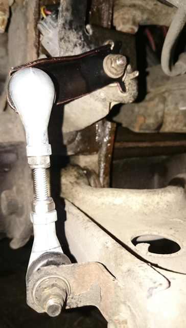

Maintenant l'avant-bras. J'ai choisi la solution rotules et tige filetée. La référence qui va bien : SQ06-C-RS, commandée chez 123Roulement, livrée en 48h. Puis une tige filetée de 6mm de diamètre, et deux écrous M6x1.0 (j'ai pris des "Nylstop", mais des écrous standards auraient été plus faciles à visser).
J'ai mesuré 85mm entre les deux axes, et il y a 30mm entre l'axe et l'extrémité de la rotule. Il fallait donc 25mm entre les deux rotules (85 - 2 x 30 = 25), plus 10mm de tige à l'intérieur de chaque rotule. J'ai donc coupé 45mm (25 + 2 x 10 = 45) de tige filetée. Vous suivez ?
Et voilà le travail.
J'espère que ces chiffres et images vous seront utiles.
