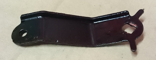

Mon problème ne venait pas du capteur d'assiette en lui-même, mais de son bras (la partie plate, côté capteur) qui était cassé. En le démontant, j'ai constaté que la rotule qui relie l'avant-bras au triangle inférieur était bloquée. En essayant de la débloquer j'ai cassé l'avant-bras...
Vu que le capteur avait l'air bien, et que les valeurs de résistance étaient correctes (de mémoire : 2,2kΩ entre les bornes 1 et 3, entre 0 et 2,2kΩ entre les bornes 1 et 2, suivant la position du capteur), j'ai décidé de le garder, et de tenter une réparation du bras. Un de mes potes a bien voulu ressouder le bras pour moi (merci Damien !). Puis j'y ai mis un coup de peinture.
