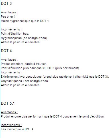

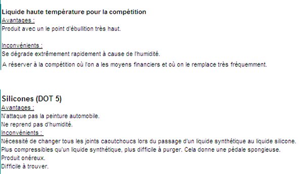

Ca devient un peu confus , cette affaire de DOT et de durites :??:
Je vous propose donc 2 petits tableaux, honteusement pompés ici http://www.miniplanete.com/04decouvrir/ ... ns/dot.htm et qui résument assez bien la situation
Pour faire court, dans nos chères 8, vous pouvez mettre du liquide de frein répondant aux spécifications DOT 3, 4 ou 5.1 ( sachant que plus le point d'ébullition est élevée, plus le liquide est hydrophobe, et qu'il faut donc le remplacer plus souvent )
Ne jamais utiliser de liquide silicone DOT 5, c'est un produit trés spécifique réservé aux véhicules de collection !
Si vous ne faites que de la route, inutile d'utiliser un liquide "super compet" qui se dégradera plus vite qu'un autre.
Pour moi qui fait une à deux sorties circuits par an, je carbure au DOT4 ( que je remplace tous les ans), à la durite et plaquettes d'origines (et sur des runs de 20 mns, j'ai jamais eu de fadding ni de disques voilées mais toujours un freinage d'outre-tombe :D :yeah: )
Pour ceux qui veulent améliorer le système d'origine, mieux vaut envisager la modification du circuit de freinage dans sa globalité ( disques + plaquettes + durites + liquite HP ) et non pas petit bout par petit bout, ce qui détruit l'homogénéité du système.
Quand à la compatibilité "chimique" des durites, arrêtez de vous pignoler avec ça, toutes les durites vont avec tous les liquides :grr:
Voili, voilà :salut:
liquides de freins1.jpg (31.03 Kio) Consulté 1047 fois
liquides de freins2.jpg (38.23 Kio) Consulté 1047 fois
