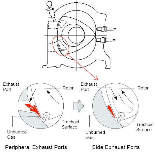

Re: les modifs continuent
Je me demande si ca ne viens pas de la technologie du moteur... Pour rappel le Renesis est le seul rotary a port d’échappement latéral...
Comme on le vois sur l'image ci-dessous (renesis à droite) le port d’échappement n'est pas ouvert jusqu'au housing (afin de retenir les corner seals), de se faite, avec la force centrifuge j'ai l'impression que la "merde" reste dans le moteur et tourne en boucle... A l'inverse un autre rotary avec port périphérique évacue complètement les gaz et autres "déchets" de combustion...
J'ai ouvert deux 12A dont un de 130'000km et on est pas a la moitié de l'encrassement de tout les renesis que j'ai vu... Je comprends pas comment ils s'encrasse pareillement ! J'ai l'impression qu'il évacue mal :??:
Si dessous on voit bien l'utilisation du port latéral pour garder les gaz imbrûlé dans le moteur et ne pas tout évacuer dans l'echap...
