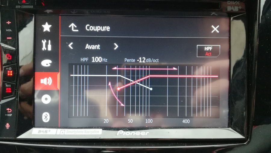

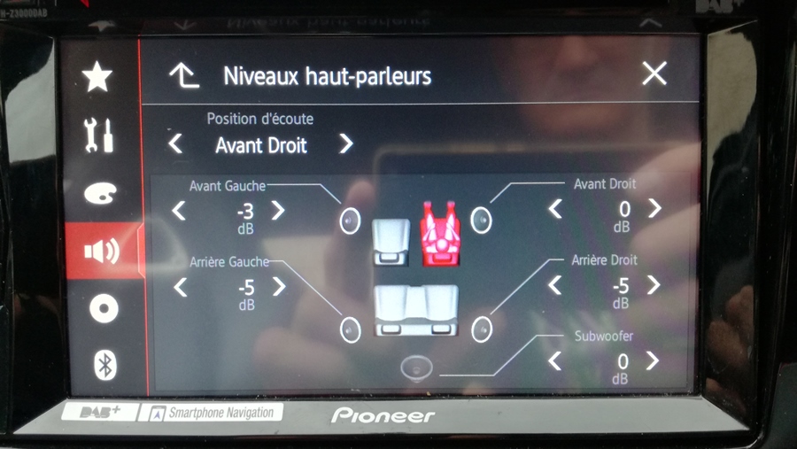

Je vous donne ici les écrans de paramétrage les plus importants pour la qualité d'écoute, attention je suis en conduite anglaise, donc il vous faudra
inverser certaines valeurs.
Le fader a été ramené à 12 présentemment.
