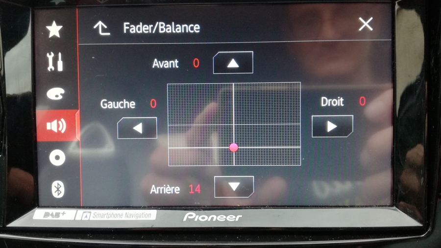

inverser certaines valeurs.
Le fader a été ramené à 12 présentemment.
