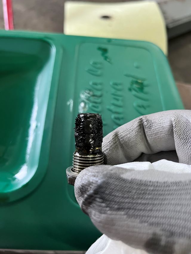

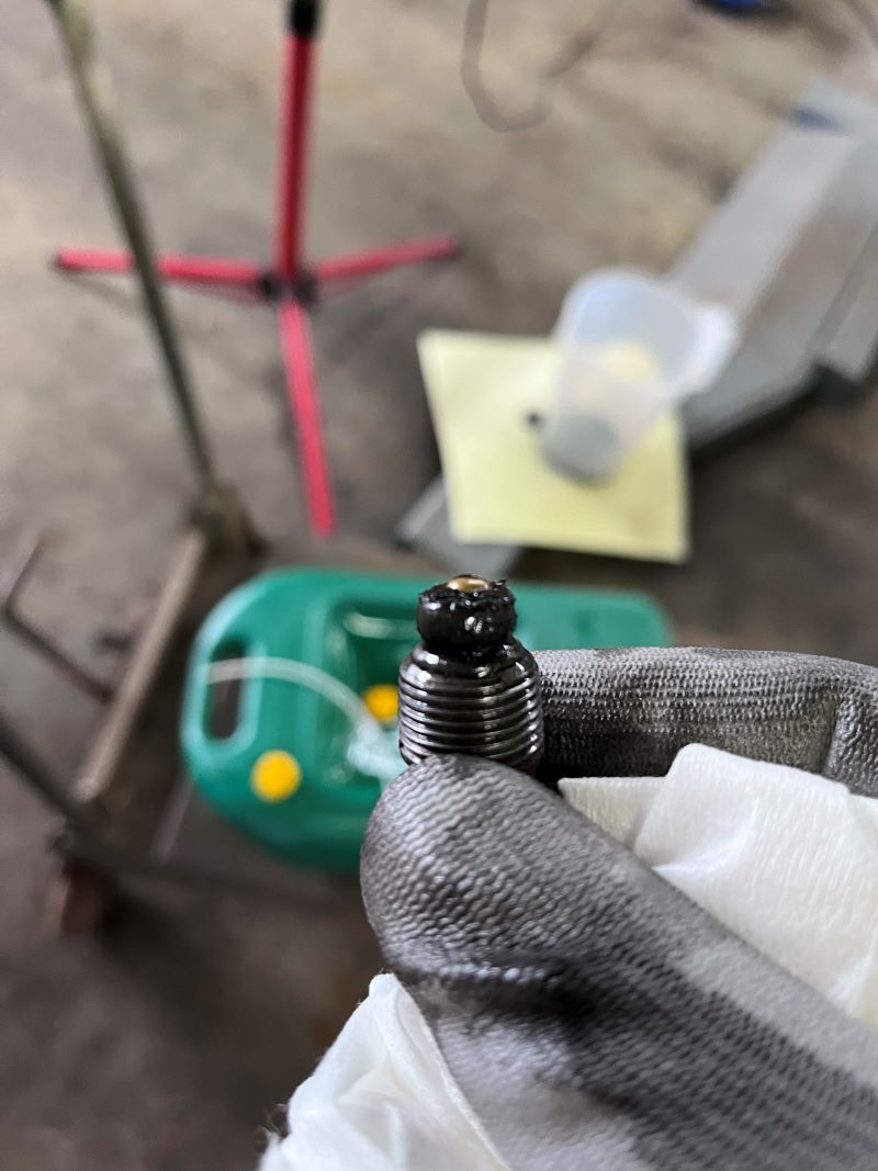

Salut à tous ! :salut:
Petit retour suite au passage de ma 8 sur le pont hier après-midi !
Vidange de la boite et du pont
Bah ça manquait d'huile .... :( 1.7 litre au lieu des 2.5 litres préconisés ... ça commence mal ...
Huile fluide, assez sombre, pas de paillettes mais pas mal de résidus sur les bouchons de vidange ... :hum:
Il y avait un peu de pate grise sur le petit bouchon de vidange donc je suppose que c'est la première fois que la boite se fait vidanger ...
Remplissage à 2.5 litres. Rien a signaler sur le différentiel.
Réalignement de la boite et du pont
L'écartement entre la poutre et le bas de la traverse était de 40mm ... :hum:
Dévissage de la poutre, on réhausse tout ca au vérin de fosse et on resserre au couple.
Je suis a 54mm donc dans la tolérances ;)
Les supports moteur sont a remplacer car bientôt a touche touche avec le haut du bras.
Essai routier
Quasiment plus de bruit en 3ème, le bruit est toujours présent en 4ème mais en beaucoup plus estompé à chaud.
Plus de bruit de l'échappement qui cogne a chaque bosse sur la route.
J'aurais du effectuer un essai entre l'opération de vidange et le rehaussage de la boite pour discriminer le problème de bruit de boite.
Vous en pensez quoi de ces résidus sur les bouchons ?? :??:
