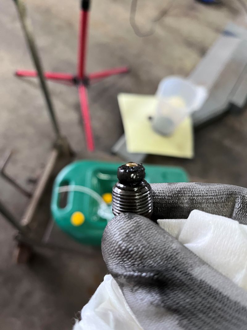

Petit retour suite au passage de ma 8 sur le pont hier après-midi !
Vidange de la boite et du pont
Bah ça manquait d'huile .... :( 1.7 litre au lieu des 2.5 litres préconisés ... ça commence mal ...
Huile fluide, assez sombre, pas de paillettes mais pas mal de résidus sur les bouchons de vidange ... :hum:
Il y avait un peu de pate grise sur le petit bouchon de vidange donc je suppose que c'est la première fois que la boite se fait vidanger ...
Remplissage à 2.5 litres. Rien a signaler sur le différentiel.

Vous en pensez quoi de ces résidus sur les bouchons ?? :??:
