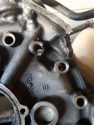

bon dépose du moteur et voila le résultat,on a bien un kit neuf mais ,
14 joints de vis hs (je pense qu'il on sécher)
la plates coté volant hs mais pas sur la surface du rotor,des morceaux on cassé sur les point de fixations des longues vis,d'ou la fuite coté boite)
1 apex casser sur la pointe de la pièce la plus longue et le petit bout coincer dans le corner (je n'ai trouver que 11 ressorts de corner,j'imagine qu'il en manquer 1 a cette endroit,heureusement pas de dégât sur le housing)

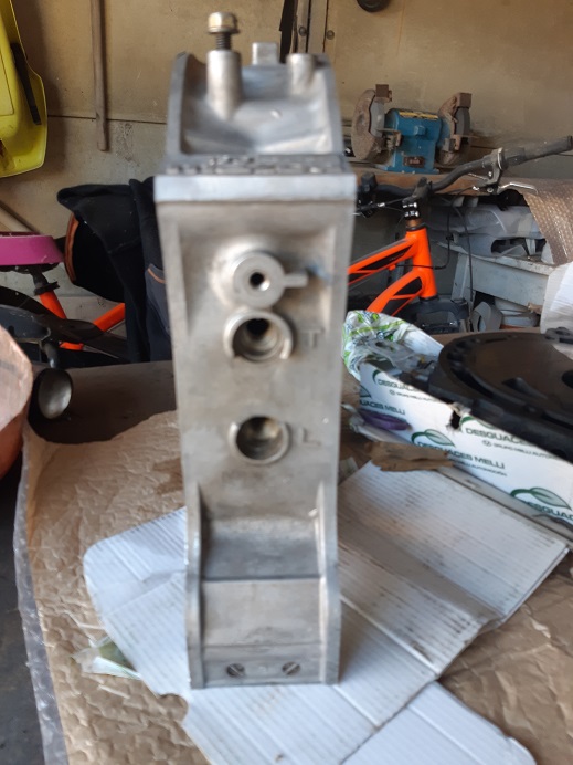

Aujourd'hui, j'ai entrepris le nettoyage de toutes les pièces moteur en commençant par rotor,housings et plates ,je pense que cest une des partie les plus importantes pour un rebuild réussi, au vu de l'état de mes pièces,la négligence de ce nettoyage a en parti abouti au résultat cité dans la présentation de ce post
A suivre car je n'ai toujours pas reçus mes pieces

j'insiste sur le fait qu'il faut vraiment être minutieux sur les gorges qui accueille les apex,corners et apex seals pour qu'il n'y est aucune accroche de ceux-ci, c'est d'elle que dépend une bonne compression ,bien avant 1 jolie peinture des pièces au couleur de votre voiture!

je précise que je ne suis pas un magnaco depressif,je nettoie et je travail avec ce que j'ai dans mon garage ,le but etant de faire un rebuild a la porté de tout ceux qui on un minimum d'outils et sans pour autant remettre de la pieces neuve!
ceux qui seras interessant ,c'est que je puisse faire un relevé des compression une fois terminer (si ça marche
 ) pour pouvoir comparer le rotor avec apex de la gamme mazda eom et ceux en askins ,voir si il y a une différence ,au moins on auras une réponse concrète car je n'ai rien trouver sur le net hormis des avis plutot personnel sur tel ou tel marque! ![]()
