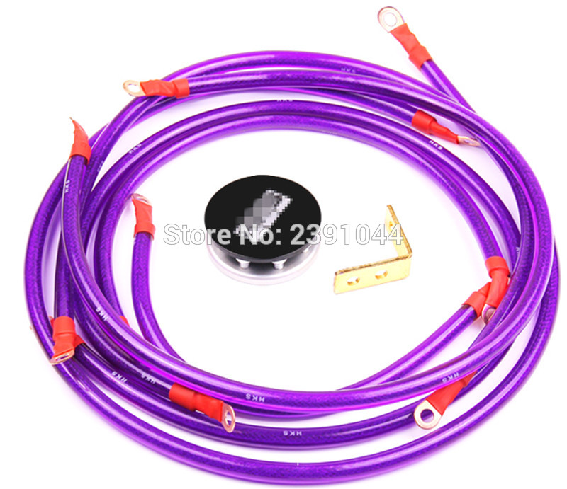

voici le resultat final
5metres de cable 10mm2 a feu vert = 7euros
riselan x 500 = 17euros (il men a fallut une 10zaine ) soit environ 30centimes
cosse: un ami me les as donner
revenue de l'instalation : 7euros30 je pense etre pas mal ![]()
