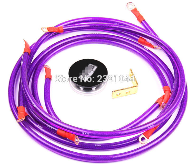

voici le resultat final
5metres de cable 10mm2 a feu vert = 7euros
riselan x 500 = 17euros (il men a fallut une 10zaine ) soit environ 30centimes
cosse: un ami me les as donner
revenue de l'instalation : 7euros30 je pense etre pas mal

Salut à tous, je viens de lire les 10 pages et franchement ce post est très constructif, je possède un PZ de 2007 avec 90000 kms et j'ai un problème de voiture qui tousse , lol . Quand elle est au ralenti on entend des petits POF POF POF . J'ai changé le trio il y a une semaine et j'avais des trous de dingue à l'accélération donc j'ai fait un RESET PCM ce jour. Je la démarre et là nikel RAS un velour, je vais faire un tour de 30kms avec pas mal de BIP et là, paf le retour du POF POF POF lol . Dégouté.
Mon ralenti est stable , par contre au démarrage à froid ca se trimbale un peu. Ca monte à 2500 , redescend à 1800 , remonte à 2000 redescend à 1500 et se stabilise une fois chaud .
Enfin, revenins à nos moutons ( Bbbbééééééééé, y a pas de bbbééé) , lol . Apparement le DIY avec du cable en 16 ou 20 fonctionne nikel et le D1 SPEC stabilizer aussi. J'ai vu un autre produit dont vous avez parlé mais je voudrais savoir si certains l'ont !!!
Un PIVOT MEGA RAIZIN mais avec 5 cables . Comme ça on a le DIY mélangé avec le stabilizer .
http://www.ebay.fr/itm/PIVOT-MEGA-RAIZI ... 3f4eb3a90d
Merci pour vos retours les coupians et à plus
