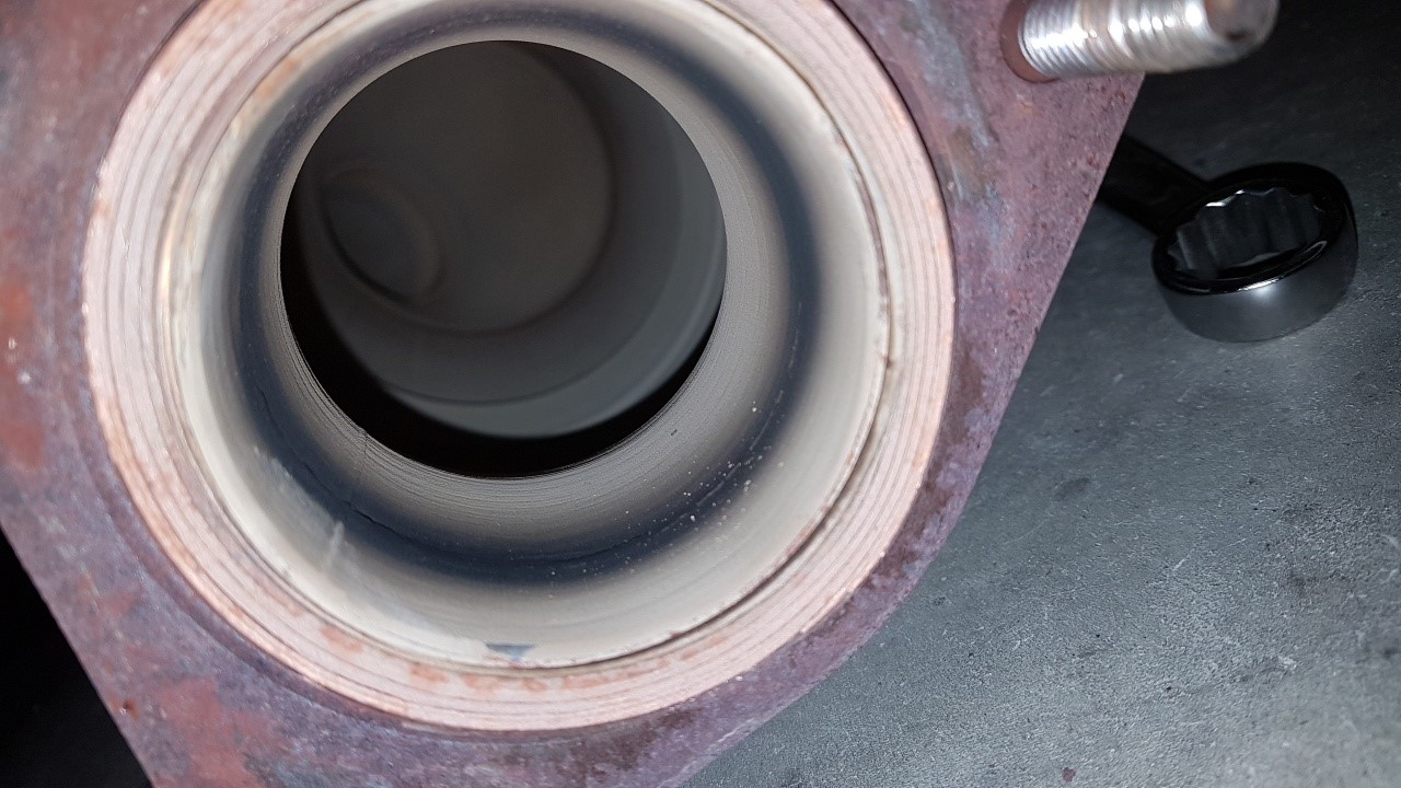

Ce weekend je me suis occupé de mon problème de voyant défaut moteur. Un petit coup d'ELM => code P0420: performance catalyseur en dessous du minimum.
L'ancien proprio était au courant et avait déjà commandé le cata qu'il m'a fait parvenir.
Démontage de la bête, et la surprise, le cata était complétement vide :oh:
Old cata vide
Old cata vide

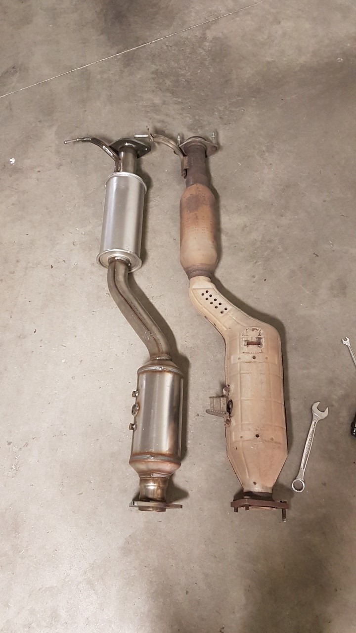

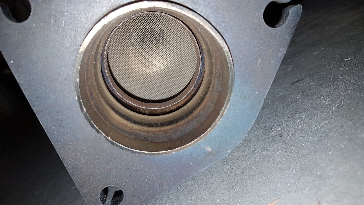

Du coup, montage du nouveau:
New cata
New cata
Comparaison
Comparaison

Pour info, le cata provient cats2u. Il semble de bonne fabrication.

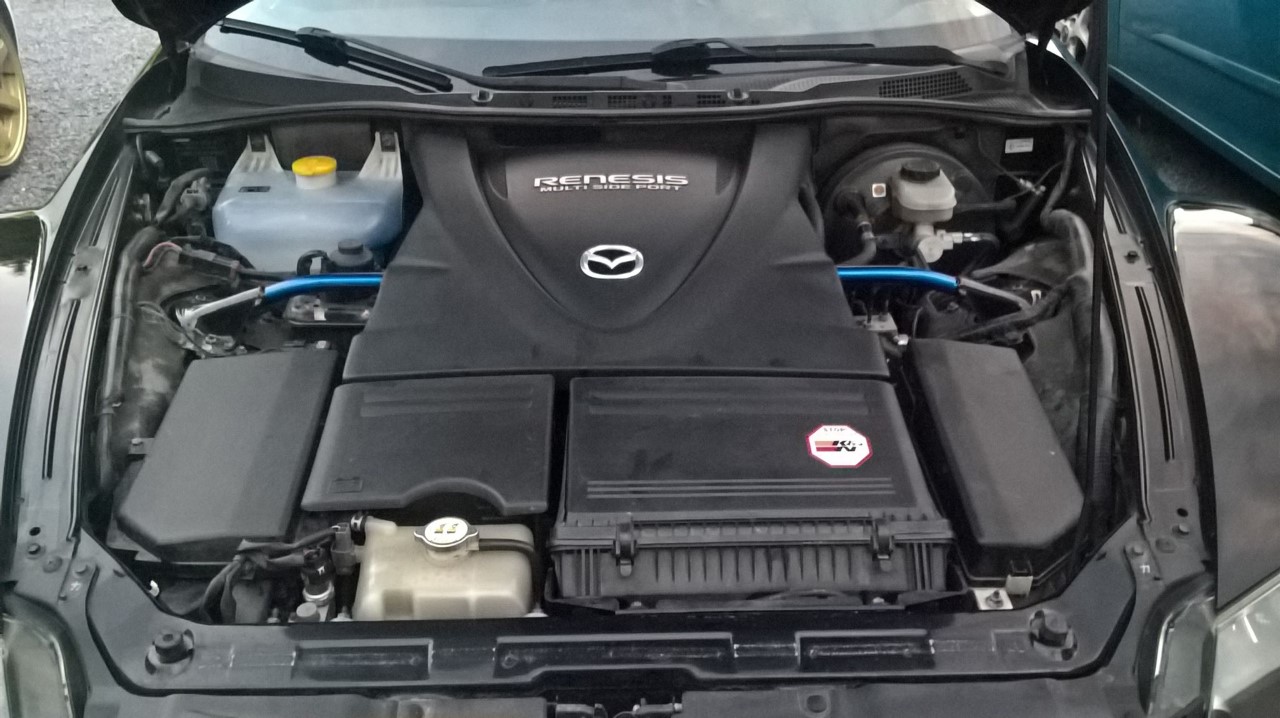

J'ai retrouvé des photos faites pour la vente:
Baie moteur
Baie moteur

On dirait que tu as le même cata que celui que j'ai monté.
