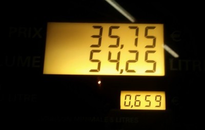

Voila à quoi ça ressemble à la pompe, oui oui en haut c'est pas les litres :D.
J'en arrive encore à être étonné, surtout que j'en ai trouvé une plus près à 0.599 le litre (donc 32,50 euros le plein)

Ça fait effectivement plus rêver que le diesel !
