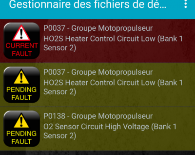

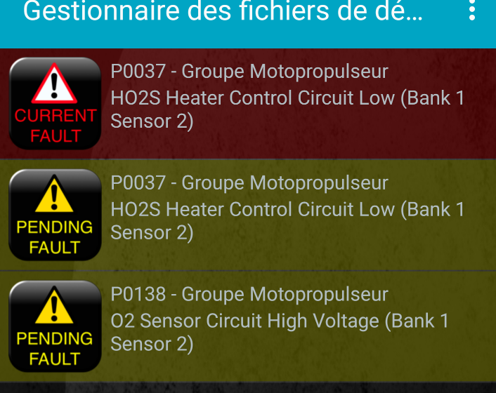

Rebonjour la compagnie !
Suite au sage conseil de Fred, me revoici avec mes codes erreurs. Que je vous envoi en pièce jointe, à savoir que si c'est la sonde à air du catalyseur, ça fais 2 fois en moins de 5 mois qu elle est changé (facture à l appui) chez mazda clamart... que dois je faire avec toussa ? Merci d avance pour vos conseils
J'ai supprimé le voyant, fais un tour, couper le contact et le voyant est revenu en rallumant le moteur. J'ai pris rendez vous chez Mazda Clamart pour faire jouer la garantie des pièces neuves, néanmoins j'ai 700 bornes à faire après demain. Aucun symptôme visible rien à signaler... le problème peut il empirer ?
