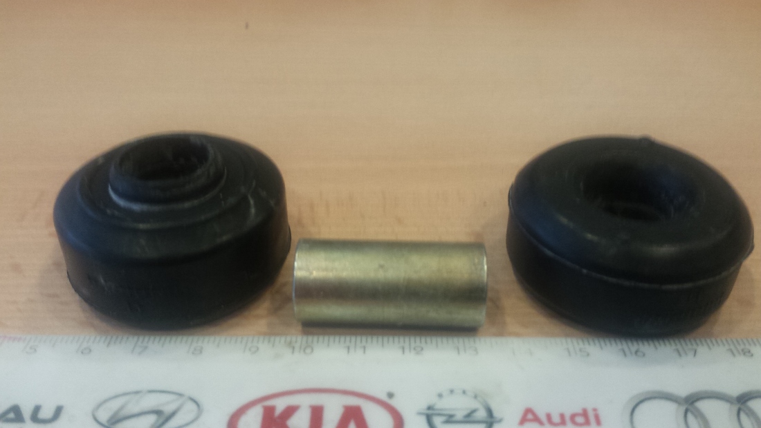

Il as même essayé avec d'autre silent bloc et un tube plus court pour pouvoir serré plus, mais même problème.
voici des photos des silent bloc et du tube.
Est ce que cela correspond ?

D'ailleurs dans quel sens ce mettent ils?
Merci

Est ce qu'il faut serrer jusqu’à ce que l'on touche le tube ?

Oula, ça ne s'empile pas comme ça, tu en a un sous la coupelle et un au dessus:

oui bien sur il y a la coupelle au milieu.
Mais j'ai des silent bloc différent dons un avec une collerette.
Si quelqu’un sait dans quel sens y vont.
Merci beaucoup.
