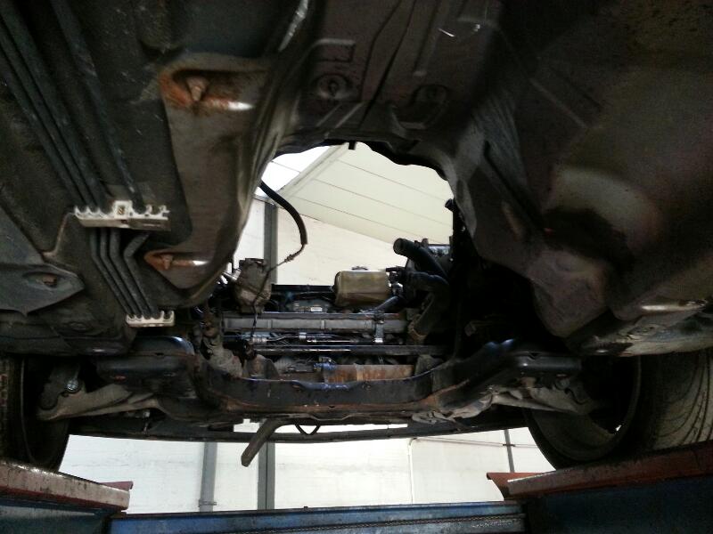

Message par Victorien »
Voici quelques photos
Pour toute personne voulant publier un message non constructif BEN TOUCHE PAS TON CLAVIER!!!!!!!!!!!!!!!!!!!!!!!!!!!!!!!!!!!!!!!!

Le probleme c est que le segment sur le flanc du rotor c complètement manger (grosse rayure).
La bague en laiton je suppose c est complement écrasé entre le vilbrequin et la partie du support du joint spi donc le vilbrequin est mort grosse entraille suite au non graissage boucher par cette bague ecrasse et surment la flasque du bloc ou le segment est mort.
Ps; le rotatif chez citroen a ete abandonne d une part pour ca fiabilité mais surtout pour ca consommation en essence plutot intensif a l'époque surtout en pleine crise pétrolière
Fred82
Messages : 3817
Localisation : Montauban 82
Re: salut
Message par Fred82 »
Forcément dans ce cas c'est mort....
