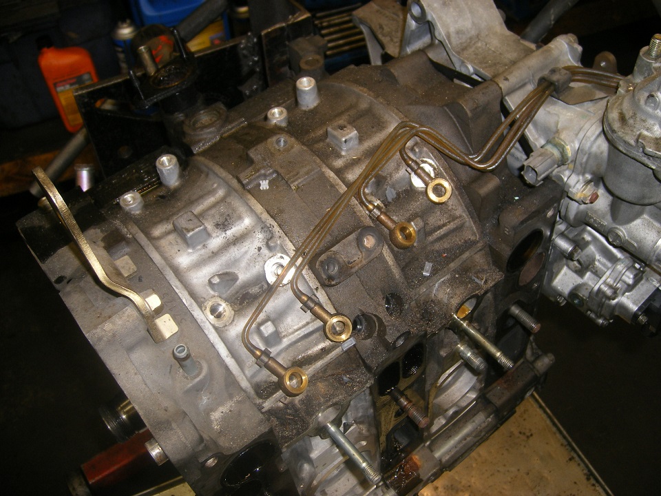

D'après ce schéma, il y a bien injection d'huile au niveau du mélange air/essence des rx8 a puissance élevé :
http://renald.guyon.free.fr/rx8/RX8_Lab ... 05W02.html
et sur cette vidéo, on voit bien un injecteur d'huile sur l'admission et non un reniflard :
https://www.youtube.com/watch?v=ESVouiAVyXg
Donc tout porte a croire qu'il y a bien une injection d'huile dans le mélange air/essence au niveau de l'admission.
J'aurai confirmation d'un mécano mazda qui connait bien les 8 lundi
je n'ai pas accès à ta vidéo car je suis au taf mais sur le schéma que tu as envoyé c'est tout le circuit d'admission d'air. la partie qui est différente entre la version 192 et 231 c'est les ports d'admission secondaires qui s'ouvrent via la SSV. il n'y a pas d'injection d'huile... et quand il parle de mélange c'est pas huile/essence mais air/carburant.
je regarderai ta vidéo ce soir pour voir de quoi elle retourne.
Au niveau des papillons de gaz, il y a un tuyau qui part vers le gicleur d'huile.....et un gicleur il injecte.....
je parle a droite du schéma vers le boitier de filtre a air

Oui "vers le gicleur de dosage" donc on est d’accord le gicleur n'est pas dans l'admission. C'est l'admission qui va vers le doseur. Il y a la flèche qui indique le sens hein
D’ailleurs les injecteurs d'huile ne sont même pas représenté sur ton schémas
Et la vidéo c'est un 13b-rew et non un renesis

comme tu le dis, va vers le gicleur de dosage, donc ca dose et ca gicle, ensuite la flèche n'indique pas le sens des liquides, de plus on est près du papillon d'admission et près du filtre a air, donc on est bien dans l'admission d'air
Alors éclaire nous, ca dose quoi? et ca gicle vers ou?
Je veux bien qu'on me dise que le blanc et noir mais faut argumenter!!!!!!
En plus c'est marqué en toute lettre "vers le gicleur de dosage d'huile" donc ca dose bien de l'huile qui est ensuite incorporer quelque part, après j'ai dis on est dans l'admission d'air pas forcément dans les tubulures ou pipe d'admission

Alors, pour mieux expliquer, et avec des images pour aider tout le monde...
Oui l'huile se mélangeait avec le mélange air essence mais c'était sur RX7. Par exemple, sur FC athmo, une partie des injecteurs d'huile était directes dans la fin du plenum juste avant d'arrivé dans le moteur et le reste sur le haut moteur.
Ça a changé depuis, l'injection d'huile ne se fait plus via l'admission sur RX8.
L'on a 4 injecteurs, deux par housing, au dessus des ports d'admission et chacun orienté légèrement vers la plate attenante.
Le système a encore évolué pour passé à 6 injecteurs sur les RX8 R3, 3 par housing, 2 orientés vers les plates et 1 plus bas centré.
Ce que tu as mis ici en lien, c'est le schéma que tu as mis en lien indique ou la (dé)pression est prise sur l'admission.
Une durite part de l'endroit marqué "vers le gicleur de dosage d'huile" et se retrouve sur un connecteur se partageant sur les différents gicleurs. Pour permettre au système de s'activer
Au final, le système reste foncièrement le même, c'est le rotor qui en créant une dépression active l'injecteur et permet l'injection d'huile dans le moteur. Mais cette huile n'est pas directement injectée dans le mélange air essence dans l'admission. Elle est plutôt injectée sur les internes moteur pendant la phase d'admission.
In fine, tout le monde est pas loin du but, ça finit quand même par se mélanger avec l'air et l'essence, mais pas au même endroit.
Une petite vidéo, pour finir et permettre de visualiser le bordel en mouvement (vidéo avec des housings de RX7 pour le coup).
