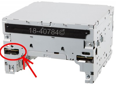

Je reviens un peu au nouvelle, la climatisation fonction, ainsi que les warnings, en ce qui en est de l'autoradio, quand j’insère un cd, la musique démarre, je peux augmenter/diminuer le volume et je peux aussi éjecter le cd, TOUTES les autres touches ne fonctionnent pas .. :??: auriez-vous une idée de où cela peu provenir ?? Sur le gros bloc il y a deux fiches où la façade viens s’insérer, une des deux a du jeu, pensez-vous que le problème peux venir de là ? :/
Bonne soirée à vous !
C'est cette fiche là qui a du jeu..
pierrot90
Messages : 3005
Localisation : Nommay (25)
Re: Probleme autoradio..
Message par pierrot90 »
Il ya de fortes chances que ca vienne de la.

Malgadeymon
Messages : 334
Inscription : 09 sept. 2013, 19:27 PM
Localisation : Haute Marne
Message par Malgadeymon »
S'il y a du jeu entre les fiches, au pire tu les sors du logement et tu les soudes une a une. Ca t'évitera de payer une fortune pour un vulgaire faisceau.
En revanche ça te coûtera de la patience et du temps.

Bonjour après avoir résolu le probleme de câble, l'autoradio refonctionne mais j ai un probleme tout de même , il n y a que le bouton éjecte et le gros bouton volume qui fonctionnement... le reste ne répond pas :/ même pas les commandes au volant.. auriez vous une idée d'où cela pourrai provenir ? bonne journée :salut:
pierrot90
Messages : 3005
Tu dois avoir un problème de connexion entre la carte de la façade et le poste.
