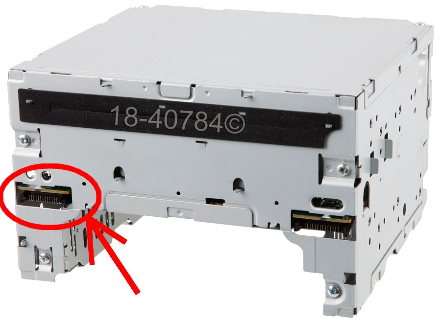

Je reviens un peu au nouvelle, la climatisation fonction, ainsi que les warnings, en ce qui en est de l'autoradio, quand j’insère un cd, la musique démarre, je peux augmenter/diminuer le volume et je peux aussi éjecter le cd, TOUTES les autres touches ne fonctionnent pas ..
auriez-vous une idée de où cela peu provenir ?? Sur le gros bloc il y a deux fiches où la façade viens s’insérer, une des deux a du jeu, pensez-vous que le problème peux venir de là ? :/
Bonne soirée à vous !
Re: Probleme autoradio..
Il ya de fortes chances que ca vienne de la.

Bonjour après avoir résolu le probleme de câble, l'autoradio refonctionne mais j ai un probleme tout de même , il n y a que le bouton éjecte et le gros bouton volume qui fonctionnement... le reste ne répond pas :/ même pas les commandes au volant.. auriez vous une idée d'où cela pourrai provenir ? bonne journée ![]()
Tu dois avoir un problème de connexion entre la carte de la façade et le poste.
pierrot90 a écrit :Tu dois avoir un problème de connexion entre la carte de la façade et le poste.
