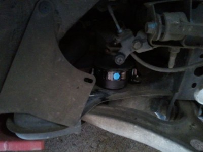

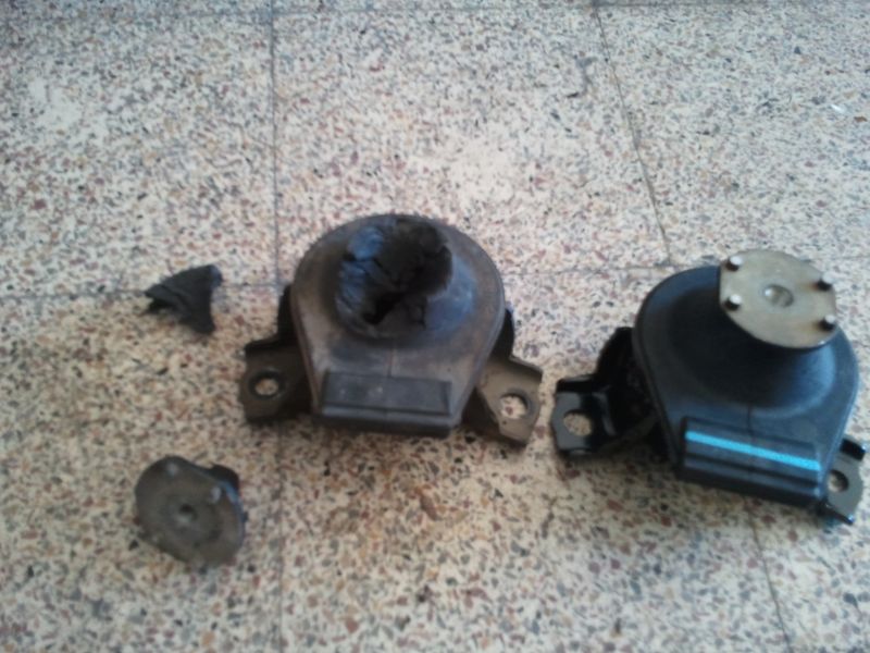

une autre piste, a tu vérifié tes supports moteur, surtout celui passager.
comment faire:
tu démonte ta roue avant passager, tu soulève le petit volet de protection en caoutchouc (attention il est fragile avec le temps, donc dégrafe doucement.
et tu regarde l’état du support, il est peut être affaissé ou détruit.
voila une autre piste. ![]()

Jmi il y a certains préparateurs (Atkins rotary, RB ...) qui préconisent même de changer ces supports en préventifs, et de les remplacer par des plus costauds ?
Bonne idée ou pas ?
http://atkinsrotary.com/store/04-11-Rx8-Motor-Mounts/
http://www.racingbeateurope.com/bmazda- ... 1458-p.asp
je suis sûr qu'il y en a des plus costauds que le modèle de série, mais je n'ai pas retrouvé le site.
Les deux ce n'est pas donné, en même temps ce sont des pièces qui supportent tout le poids du moteur.
