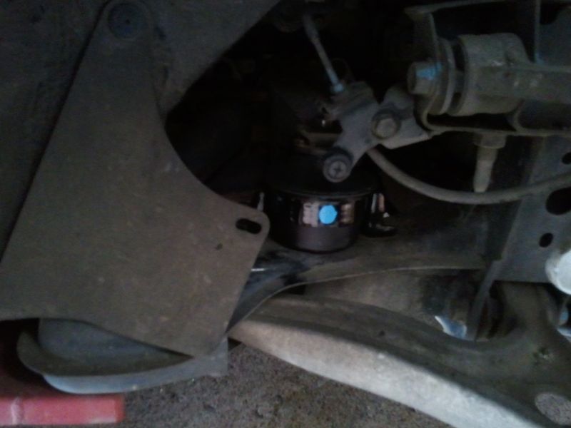

Re: Rx8 qui broute en démarrant..
pas vraiment.
le catalyseur devrais te donner des signes d’essoufflement, mais a très bas régime normalement non.
une autre piste, a tu vérifié tes supports moteur, surtout celui passager.
comment faire:
tu démonte ta roue avant passager, tu soulève le petit volet de protection en caoutchouc (attention il est fragile avec le temps, donc dégrafe doucement.
et tu regarde l’état du support, il est peut être affaissé ou détruit.
voila une autre piste. :salut:

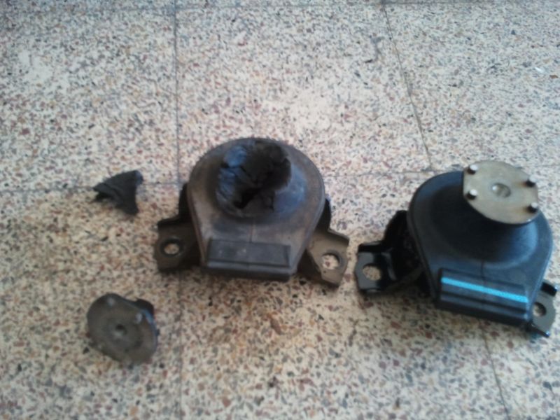

c'est la partie bien noir que j'avais changer.
pas la peine de te faire un dessin.<br />a noté que si c'est affaissé, il faut cependant faire un alignement boite/traverse inferieur.
