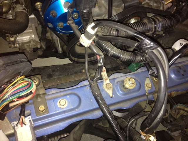

Avant et après avoir devisé le câble de la masse qui relie batterie et châssis + cosse blanche
Avant et après avoir débranché les alim de la boite a fusible
Avant et apres avoir debranché la durite d'air du cerveau frein
Un petit coup de crique
On dévisse le boulon et on fait couler le liquide de refroidissement (environ 7 litres)

Après cela je sort toute les durite de refroidissement qui relie le moteur a la caisse

J'espere que vous arrivez a comprendre ce que je fais ,car c'est pas facile de bosser seul et en plus de prendre des photos !!!
