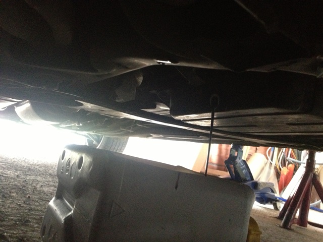

Vidange moteur

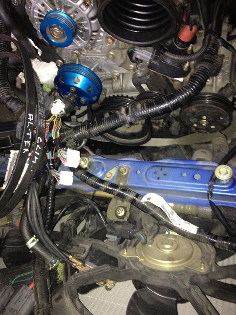

je sort les durites bleu et rouge alim essence

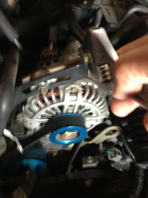

Je desserre alternateur pour détendre la courroie
Je desserre la poulie tendeur de la courroie de clim
Courroies sortie
Boulon compresseur de clim deux en haut ...
Deux en bas
Re: Remplacement moteur 231 cv
Compresseur dévissé maintenu par une sangle pour par pas que ca tire sur les durites de clim
