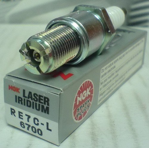

Demain je vérifie les bougies ,
mais après ça je ne vous pas quoi vérifier, je pense faire un nettoyage injecteur bardahl pro ( branchement en direct sur le moteur si je trouve l'arrivée principal d'essence )
