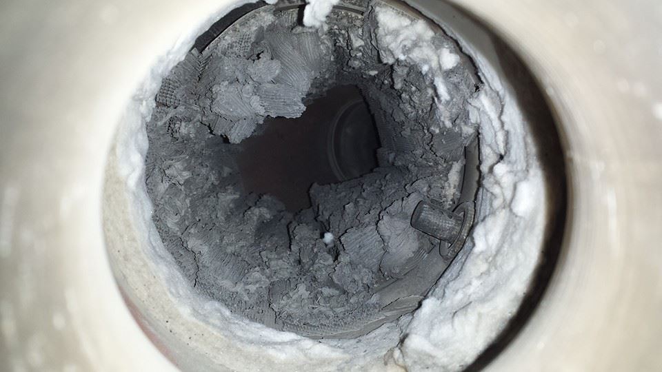

par rapdrac » 30 mars 2014, 15:21 PM
voici l état du cata;
vous me conseiller un démarrage sans le cata?

par rapdrac » 30 mars 2014, 15:31 PM

par Xiri » 30 mars 2014, 16:32 PM
Ce serait mieux d'éviter de démarrer le moteur sans cata.
Même s'il démarre comme ca tu n'auras pas la réponse a ta question ...
Remet un decata et ensuite regarde si perte de puissance (Ou un cata, c'est ton choix)

par Fred82 » 30 mars 2014, 16:36 PM
Ton cata est pourris...tu casses tout l'intérieur et tu le remet en place.....ça fait longtemps que je serais en train de la faire tourner ta 8.....

par rapdrac » 30 mars 2014, 16:59 PM
ok je vais le vider une méthode particulaire?
le truc c est que j était pas mal occupé est vu qu elle a eu une noyade et que je devais la lever je me suis occupe du cata en même temps

par Fred82 » 30 mars 2014, 17:09 PM
Marteau, barre à mines...et évite de le trouer.....

par rapdrac » 30 mars 2014, 17:11 PM
ok c était sa mon idée j y retourne et je redémarre ma bête

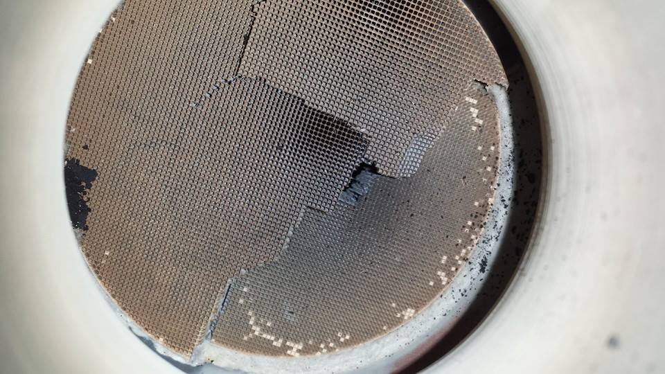

par Fred82 » 30 mars 2014, 17:35 PM
rapdrac
Messages : 237 Inscription : 05 mai 2013, 14:45 PM
Localisation : 56 Vannes/Questembert
Message
par rapdrac » 30 mars 2014, 18:03 PM
Fred82
Messages : 3817 Inscription : 17 juin 2012, 15:15 PM
Localisation : Montauban 82
Message
par Fred82 » 30 mars 2014, 19:53 PM
Tu as démonter la sonde Lamba j’espère pour le vidage...
Et une merde en moins....
