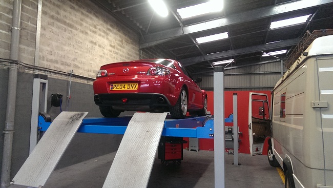

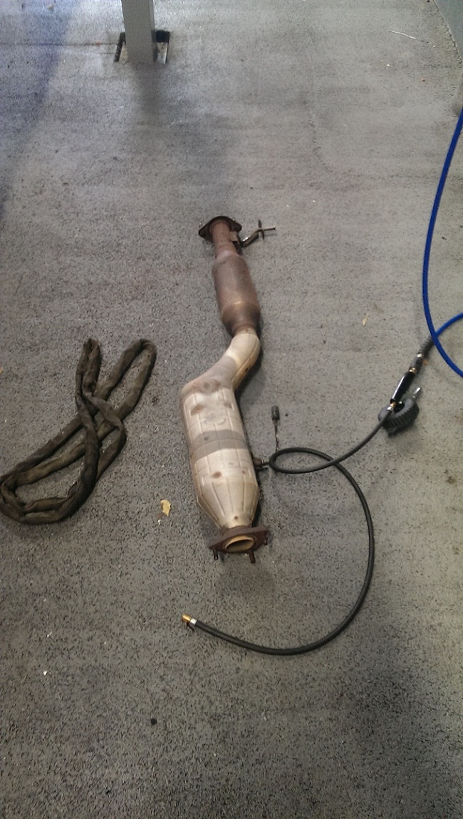

Quelques photos prisent lors du démontage du Cata et du diag !
Belle bête !
Belle bête !
Allez... encore un peu de patience...

Ayant aussi des soupçons sur mon cata qui serait bouché, je remercie les gens qui ont mit des miens vers le tube inox de eBay USA, plus qu'à commander maintenant :)
Sinon, t'as vraiment pas eu de bol, 600km après achat c'est du très fort :) ( un ami a fait mieux, 150km après achat, mais bon c'était une tvr tuscan :p)

J'ai eu sensiblement le même souci que toi, voyant moteur clignotant et ensuite fixe, voiture qui vibrait et n'arrivait pas a monter, mais c'était au démarrage, a froid. Ensuite j'ai eu des soucis de démarrage a chaud donc changement bobines bougies.
Depuis que j'ai la voiture, elle tourne rond mais moins fort qu'une stock (manque 20 bon cv) maintenant que bobines et bougies sont changées, je pense que le cata est en mauvais état (101000km) je vais donc acheter le tube a 240 dollars :)
Y a t'il une grosse différence de sonorité par rapport a une voiture catalysée ?

@romris : j'espère que tu n'as pas trop roulé depuis que ton moteur ne pousse plus parce que sinon c'est la mort bientôt annoncé...
romris

bon je peux me tromper hein mais à ta place je roulerais plus avec tant que j'aurais pas vérifié le cata déjà
et si ton cata est vraiment bouché après remplacement, j'irais faire un test de compression vite fait bien fait histoire de vérifier tout ça
