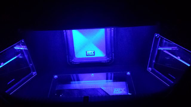

J'ai fini la sono aujourd'hui enfin!!
Les plaques de plexiglas de 5mm d'épaisseur sont surélevé pour que les amplis ventilent bien. Pour sa, j'ai mis des cales en caoutchouc transparent qui servent à la base à mettre sous des meubles pour éviter qu'ils ne glissent.

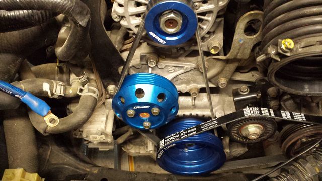

J'ai fais une photo des trois poulies mis en placent.

Sympa le coffre !
Dans ma jeunnesse (rohhh le vieux
 ), j'avais mis un ventilateur de PC derrière la plaque de plexi (que je n'avais pas surélevée) après l'avoir bien évidemment percée en plusieurs points. C'était un ventilo transparent rétro-éclairé par diodes et avec un potentiomètre pour limiter sa vitesse. Avec ça jamais eu de soucis avant ça au bout d'une bonne heure l'ampli se mettait en protection. Et niveau esthétique ça restait acceptable.
Mais bon, il était sollicité le petit puisqu'il alimentait le sub et deux autres enceintes de 20cm, tu n'auras probablement pas besoin d'en arriver là surtout que le bon matos à moins de perte par effet joule (ça me rappel mon tout premier ampli on aurrait fait la cuisine dessus
SupraDolph a écrit :Sympa le coffre !
Dans ma jeunnesse (rohhh le vieux), j'avais mis un ventilateur de PC derrière la plaque de plexi (que je n'avais pas surélevée) après l'avoir bien évidemment percée en plusieurs points. C'était un ventilo transparent rétro-éclairé par diodes et avec un potentiomètre pour limiter sa vitesse. Avec ça jamais eu de soucis avant ça au bout d'une bonne heure l'ampli se mettait en protection. Et niveau esthétique ça restait acceptable.
Mais bon, il était sollicité le petit puisqu'il alimentait le sub et deux autres enceintes de 20cm, tu n'auras probablement pas besoin d'en arriver là surtout que le bon matos à moins de perte par effet joule (ça me rappel mon tout premier ampli on aurrait fait la cuisine dessus).
J'ai pensé au ventilateur, mais il y en a déjà sur chaque ampli donc sa va le faire
 Sinon je penserais à toi et je prendrai le ventil de mon pc  ![]()
T'inquiète pas avec ce que t'as la ça risque pas de chauffer! Comme je te l'ai déjà dit c'est magnifique!
pierrot90 a écrit :T'inquiète pas avec ce que t'as la ça risque pas de chauffer! Comme je te l'ai déjà dit c'est magnifique!
On ne le voit pas,  mais l'ampli mtx et surélevé de 4 cm et les amplis alpine de 1 cm pour permettre à l'air de bien circulé.
Merci! C'est la première sono que je fais et je suis plutôt fier de moi!  ![]()
