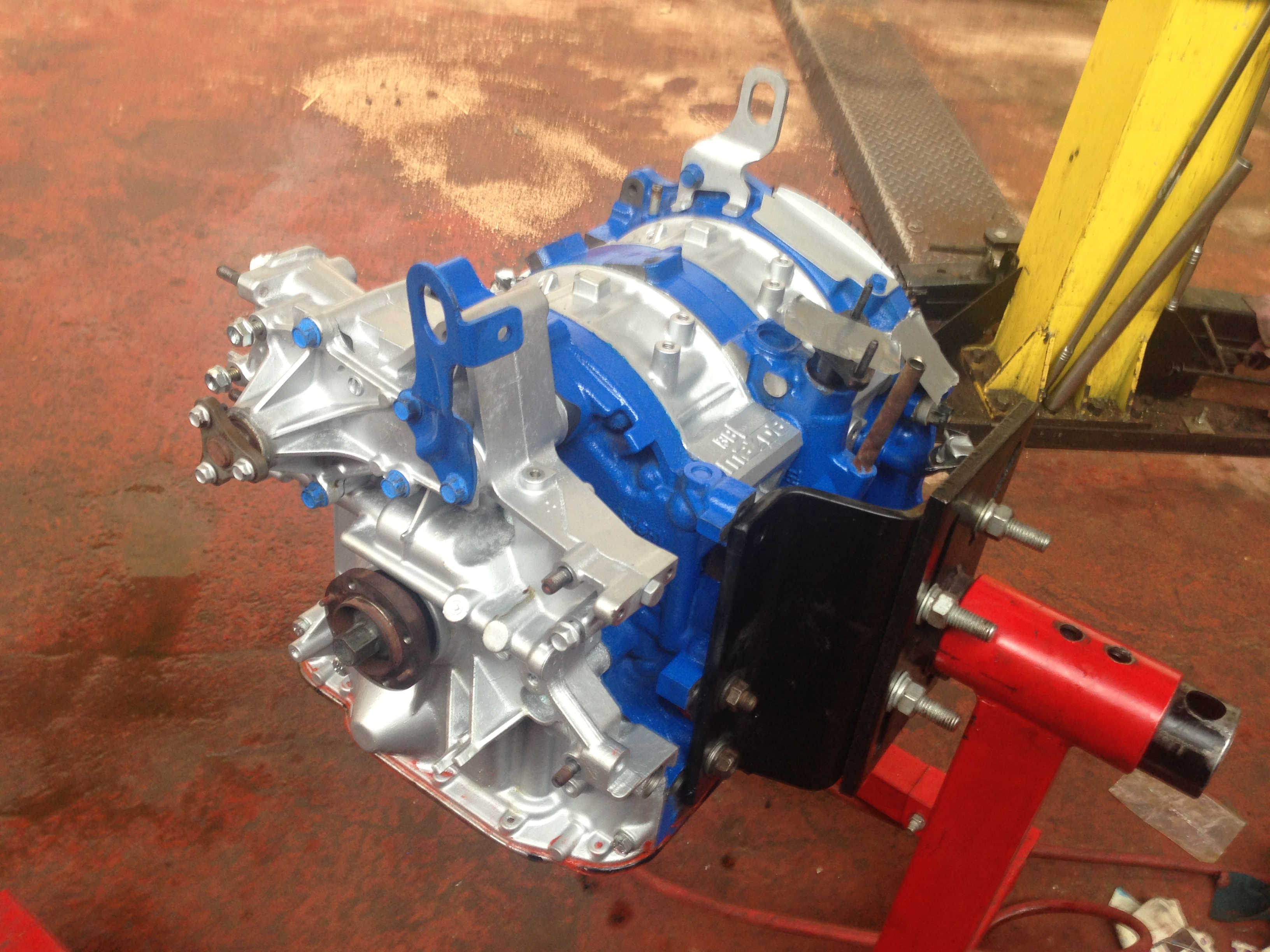

Et un moteur rebuildé qui est en route pour chez Ydrive!  ![]()
Fab
C'est zoulie tout plein quand c'est peint  ![]()
Possible aussi en bleu et silver!  ![]()
