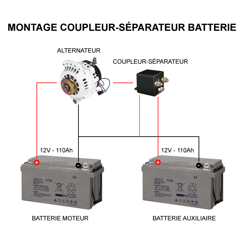

Message par gregorx8 »
pierrot90 a écrit :
Bin en fait il suffit de câbler la seconde batterie sur l'alternateur et de brancher les amplis dessus. Comme ca la batterie principale ne sert qu'au moteur.
si il sécurise pas la batterie moteur en utilisant la sono a l'arrêt il ponctionnera dans les deux batteries, il ne faudrait pas qu' il ne puisse plus démarrer après une utilisation trop prolongée moteur à l'arrêt :(
je pensais à ça:
http://www.ebay.fr/itm/Coupleur-automat ... 257e38bfe3
puis l'autoradio et les 3 ampli sur la batterie secondaire
Dernière modification par gregorx8 le 15 juin 2013, 00:29 AM, modifié 1 fois.

pierrot90
Messages : 3005
Localisation : Nommay (25)
Message par pierrot90 »
[quote="gregorx8"
je pensais à ça:
puis l'autoradio et les 3 ampli sur la batterie secondaire[/quote]
Ah oui c'est vraiment pas mal ce truc, j'en avais jamais utilisé mais je pense que ça va changer.
gregorx8
Messages : 223
Inscription : 16 nov. 2011, 11:03 AM
Localisation : lozère mende 48
pierrot90 a écrit :
[quote="gregorx8"
je pensais à ça:
Ah oui c'est vraiment pas mal ce truc, j'en avais jamais utilisé mais je pense que ça va changer.[/quote]
J'en avait réalisé un déjà, j'avais le relais et il m'avait juste fallu créé la partie électronique qui détectait la présence du 13,5 V sa fonctionnait au poils même la seconde batterie à plat le moteur démarrait nickel.
Maintenant sur eBay les prix sont dérisoire :yeah:

yanhamare
Messages : 2115
Message par yanhamare »
Super effectivement ce petit objet
coupleur de batterie
