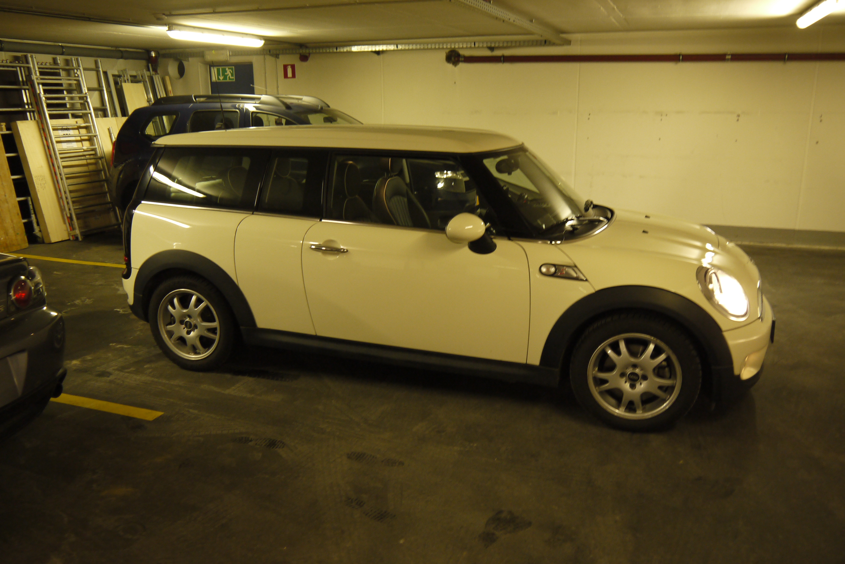

Effectivement, je n'ai pas roulé énormément depuis sinon 2 aller-retours vers le Luxembourg et quelques petits trajets locaux. J'ai fort été occupé par le boulot d'une part, et par l'achat et le rapatriement de mon nouveau daily, une sympatoche Mini Clubman S automatique de 2008 et ... 19.000 km! ! ! Suis toujours occupé avec les démarches administratives, et je roule temporairement avec les plaques de la ... RX-8.
