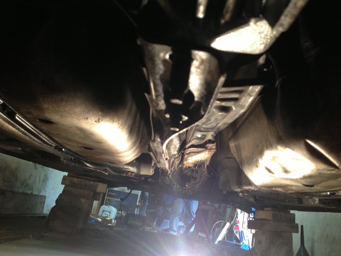

demontage du pont arriere casse avec un cardan bloque de dans part la meme occasion
achat d'un pont arriere et achat de la pipionerie en 4.1
montage du respecteur d'embrayage et des 2 ventilo
et part la meme occasion j'ai achete 4 jante neuf et 4 pneu neuf
parce que une fois le pont arriere monte elle sort du garage

voila la nouveau pont arriere monte
modification pour la fixation de la boite de vitesse je garde le renfort d'origine qui tien en meme temp le pont arriere
la baterrie a etait passe a l'arriere dans le coffre
je suis en attente du downpipe 1jz poue finir ma ligne et la sortir voila quelque photo
