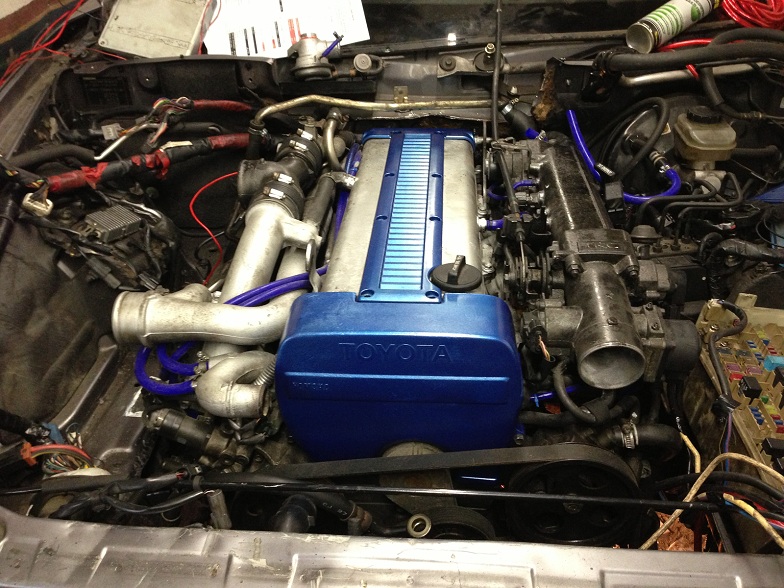

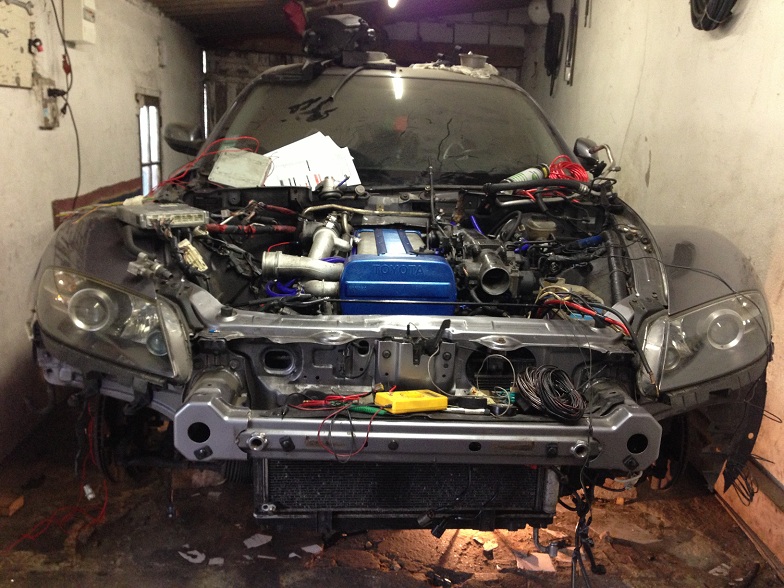

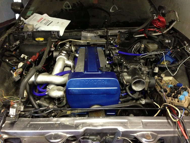

bonjour a tous ,
pour commencer dsl pour les faute d'ortographe qu'il va avoir ,
bon je me décide en fin a vous raconter les preparation que j'ai fait sur ma rx8 et toute les modif apporter
j'ai ma rx8 depuis 2008 est en 4ans il y a eu beaucoup de modif dessus, j'ai commencer part change ma ligne d'echappement , l'admission hks , les poulie allége , les ressort court , le pont court , volant moteur embrayage , etc ...
mes bon quand j'ai achete ma 8 je savait qu'un jour le moteur allez lacher , puis se jour arriva il y a 1 ans jour pour jour , alors j'ai décide de mettre un autre moteur a cause d'un radiateur d'huile bouche le nouveau moteur a casser encore 1 mois apres , j'ai acheter un moteur pour remettre dessus 3 mois apres le cauchemar continu probleme moteur manque d'huile les petit injecteur d'huile bouger , je devient un peut fou de voir sa pendant le rodage tout va bien et apres que le rodage sois fini le moteur casser a chaque fois alors que faire j'ai décider de envoye ma voiture en angleterre chez un preparateur rx8 qui ma remit un moteur vérifie toute les piece du moteur , au bout de 3 mois d'atente j'ai était cherche ma 8 biensur tout etait garantie met bon prendant c'est 3 mois d'attente j'avait beaucoup refléchie si je la vend ou si je garde ma 8 , puis un matin je me suis lever est je me suis dit c'est fini pour moi le moteur rotatif ....
alors voila se que j'ai fait j'ai démonte tout le compartiment moteur j'ai décide de SWAP ma 8 avec un moteur 1JZ GTE DE TOYOTA SUPRA
biensur j'ai un peut compliquer je le fait dans le garage de chez moi met bon je suis assez bien equipe pour le faire ;)
LES PIECE ACHATER SONT :
moteur 1JZ BOITE au USA
POMPE A ESSENCE 255LH
SUPPORT MOTEUR 1JZ
ARBRE DE TRANSMISSION SUR MESURE ( street racing garage )
ECHANGEUR GROS VOLUME TOYOTA SUPRA
BOOST CONTROLEUR
DURITE D'air RENFORCE (blue)
DURITE D'EAU RENFORCE (blue)
REGULATEUR DE PRESSION D'ESSENCE
DUMP VALVE TURBO FORGE
DOWND PIPE 1JZ

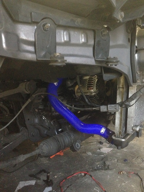

LES MODIF SUR LA RX8 ET LES PIECE QUE J'AI GARDE DE LA RX8 :
la crémaillère de direction a etait descendu
le berceau a etait modifier pour le moteur 1jz
le radiateur d'eau et de clim son de la rx8
ligne d'echappement reste celle de rx8
emplacement de la baterie dans le coffre il y a plus de place devant
cote faiceau moteur le plus complique il faut repere tout les fil du moteur avec se lui de la rx8
le moteur est deja branche avec la rx8 il manque a faire le rangement
le seul probleme c'est que je travail dessus que le dimanche est encore pas tout les dimanche
j'ai prit quelque photo
tout ne pas fini atention ... mes sa ne serai tarder

Mon objectif c'est 350 ch et environ 450 nm , pour sa j'ai du relier les deux turbo ensemble pour qu'il pousse en même temp a 1.5bar , et la rampe avec les injecteur d'origine donne justement 1.5bar de pression d'essence Max , au delà il faudra passe avec des injecteur 550cc .

Pour le faisceau Electric c'est pas fini , il y a encore tout les fil à bien range le ecu de la 8 a mettre en place , la je préfère range le ecu que j'ai acheté il y a les fil qui vont dans le compartiment habitacle pour active essence en e85 :-) ,
Côté photo dsl mes je pense a tellement de chose pour la 8 que j'oublie a chaque fois de les faire , mes je referai des photo au fure et a mesure que j'installe les pièce et que je range le compartiment moteur

La rx8 a un bon moteur rotatif le problème avec tout se qu'il c'est passe avec ma rx8 , il fallait que je lui mettre un moteur qui convient a ma conduite et je la prépare une fois pour toute comme sa j'aurai plus a change de moteur ni a faire des modif , le plus dur est passe c'était pose le moteur et la boîte et aligner le tout avec le pont arrière
