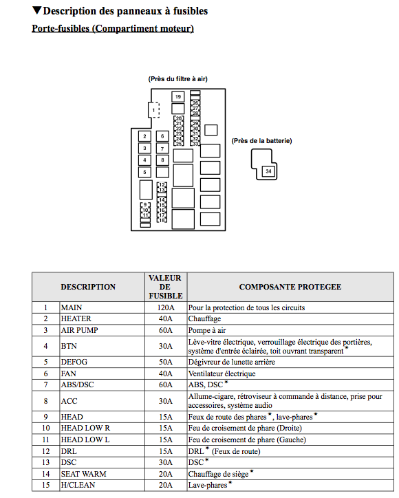

SupraDolph
Messages : 988
Localisation : Eure (27)
Re: + après contact
Message par SupraDolph »
Je dirais le fusible 8 ;)

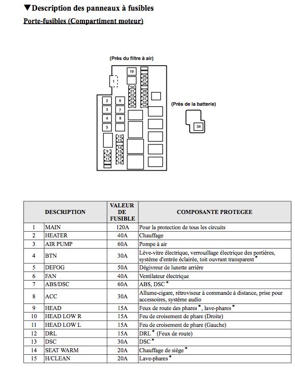

pierrot90
Messages : 3005
Localisation : Nommay (25)
Re: + après contact
Message par pierrot90 »
si j'ai bien compris ce que JMI dit, c'est l'écrou entouré ci-dessous. sinon tu peux voir le câble que j'ai mis qui monte en haut de la boite.
SupraDolph
Messages : 988
Re: + après contact
J'ai relu ce que disais JMI et ça colle avec ton schéma. J'avais lus "le fusible 10"... :etourdi:

pierrot90
Messages : 3005
Re: + après contact
C'est bien ce qu'il me semblait, tu vois sur la photo j'ai mis sur le fusible en haut le jaune. Donc tu peux être sur que ça marche.
chance57
Messages : 2186
Localisation : Vinsobres
Re: + après contact
Message par chance57 »
Tu es juste clipser le fil dedans?
pierrot90
Messages : 3005
Re: + après contact
Oui j'ai enlevé le fusible et coincé le fil dedans en le remettant. Et le - je l'ai mis sur la carrosserie.
chance57
Messages : 2186
Re: + après contact
Voilà! les feux de jour sont bien en fonction!! Je me suis repiquer sur le fusible comme sur la photo ! au top merci!! :yeah:
