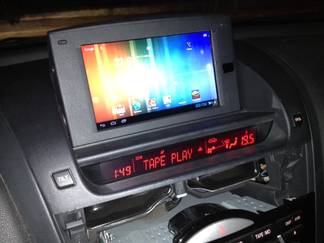

Bon, les nouvelles du front.... ca merde ![]()
branchement du module à bord:
alors, voila déjà ce qui marche :
- l'audio de la tablette
- possibilité de recharger la tablette à bord
- retroeclairage des 2 boutons OPEN et TILT
Voila ce qui ne fonctionne pas (pour l'instant j'espère...): les 2 boutons n'ont aucune action
J'ai donc enlevé le pignon de motorisation pour voir ce qui ce passe du démarrage:
une fois la clé de démarrage tournée au premier cran, on voit l'axe du moteur tourné et se mettre toujours ds la même position, quelle que soit la position de départ du fameux axe.
Donc, la bonne nouvelle, le moteur fonctionne, la mauvaise, les boutons ne font rien....

Bon, ce matin, test de la tablette en roulant... les pbs s'accumulent...
- lorsque l'on met la tablette en charge, cela vient parasiter l'entrée audio TAPE. Quelques crépitements qui disparaissent qd on coupe l'alimentation de la tablette... Isolation et blindage à revoir.
- la localisation GPS fonctionne très bien. La tablette est bien connecté à Bouygues Tel. Par contre, navigation internet impossible.... Peut être un pb chez Bouygues
à part ca, c'est d'enfer !
au final, encore quelques heures taf en perspective..... ![]()

niakous a écrit :- lorsque l'on met la tablette en charge, cela vient parasiter l'entrée audio TAPE. Quelques crépitements qui disparaissent qd on coupe l'alimentation de la tablette... Isolation et blindage à revoir.
La même avec un téléphone branché en AUX et en recharge USB avec la présence d'un sifflement qui suit l’accélération ![]()

hello les fous,
ca y est, cette fois, tout fonctionne ![]()
- les problèmes des boutons qui ne fonctionnaient pas à été résolu en tournant un peu le moteur pour trouver sa position originale (merci guizmo pour les conseils
) - les parasites sur l'audio lors de la charge de la batterie ont été supprimées en blindant le coax audio avec une chaussette CEM. Du coup, plus de perturbations
place aux photos :
utilisation de la chaussette
encore la chaussette...
et voila le rendu final
Reste à mettre un joli bouton sur le côté pour démarrer la tablette et à remonter la grille d'aération.
Ensuite, il faut que je trouves une solution pour mieux ranger le module OBD sur la prise diagnostic.

guizmo a écrit :Super
Je pense que je vais te piquer l'idée de la chaussette
je l'ai relié à la masse méca de la voiture. Derrière le module gps, il y a une tige filetée soudée ds le chassis. J'ai troué la chaussette pour la passer ds la tige puis je l'ai prise en sandwih avec 2 grosses rondelles et 2 écrous. Comme ca, tout est relié à la masse de la voiture et au revoir les parasites ![]()

Encore un fois bravo! Par contre pour ton obd, le mien reste allumé donc alimenté même si je coupe le contact. A verifier sur le tient mais comme j'avais dans l'idée de faire comme toi avec une tablette je pense qu'il faudrait mettre un relais sur un +contact pour pas vider ta batterie.

Re: Préparation Rx8 de Niakous (fin intégration tablette pag
On y voit que du feu, et ça c'est top! Niveau chauffe ça donne quoi ?
pierrot90 a écrit :Encore un fois bravo! Par contre pour ton obd, le mien reste allumé donc alimenté même si je coupe le contact. A verifier sur le tient mais comme j'avais dans l'idée de faire comme toi avec une tablette je pense qu'il faudrait mettre un relais sur un +contact pour pas vider ta batterie.
pas bête cette idée. Faut que je creuse un peu voir les alimentations qui transitent sur la prise OBD....

benybendebou a écrit :On y voit que du feu, et ça c'est top! Niveau chauffe ça donne quoi ?
pour l'instant, ca ne chauffe pas. Faut dire en plus qu'il fait gris à Panam. Pas un rayon de soleil.
Faut que je roule un peu en plein soleil et tablette en charge pour voir comme l'ensemble se comporte ![]()
