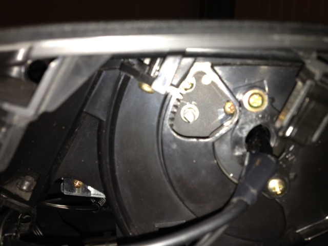

Bon, les nouvelles du front.... ca merde
branchement du module à bord:
alors, voila déjà ce qui marche :
- l'audio de la tablette
- possibilité de recharger la tablette à bord
- retroeclairage des 2 boutons OPEN et TILT
Voila ce qui ne fonctionne pas (pour l'instant j'espère...): les 2 boutons n'ont aucune action
J'ai donc enlevé le pignon de motorisation pour voir ce qui ce passe du démarrage:
une fois la clé de démarrage tournée au premier cran, on voit l'axe du moteur tourné et se mettre toujours ds la même position, quelle que soit la position de départ du fameux axe.
Donc, la bonne nouvelle, le moteur fonctionne, la mauvaise, les boutons ne font rien....
en attendant, voila ce que ca donne avec un montage préliminaire:
petite question aux possesseurs de perfo pack:
une fois ds la 8, sans clé de contact insérée, vous ouvrez à la main l'écran gps.
Puis vous tournez la clé; Que se passe t il ? l'écran se referme ou reste ouvert ?
merci pour le coup de main .

Bon, ce matin, test de la tablette en roulant... les pbs s'accumulent...
- lorsque l'on met la tablette en charge, cela vient parasiter l'entrée audio TAPE. Quelques crépitements qui disparaissent qd on coupe l'alimentation de la tablette... Isolation et blindage à revoir.
- la localisation GPS fonctionne très bien. La tablette est bien connecté à Bouygues Tel. Par contre, navigation internet impossible.... Peut être un pb chez Bouygues
à part ca, c'est d'enfer !
au final, encore quelques heures taf en perspective.....

Re: Préparation Rx8 de Niakous (fin intégration tablette pag
hello les fous,
ca y est, cette fois, tout fonctionne
- les problèmes des boutons qui ne fonctionnaient pas à été résolu en tournant un peu le moteur pour trouver sa position originale (merci guizmo pour les conseils
- les parasites sur l'audio lors de la charge de la batterie ont été supprimées en blindant le coax audio avec une chaussette CEM. Du coup, plus de perturbations
place aux photos :
utilisation de la chaussette
encore la chaussette...
et voila le rendu final
Reste à mettre un joli bouton sur le côté pour démarrer la tablette et à remonter la grille d'aération.
Ensuite, il faut que je trouves une solution pour mieux ranger le module OBD sur la prise diagnostic.
