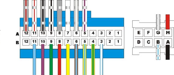

Je me sens bien seul sur ce topic. Suis je le seul à penser que l'installation BOSE manque de "graves" profonds ?
Sinon encore un peu plus de renseignements sur le câblage de notre ampli à vérifier
Les HP:
Rang A
12- avant gauche sortie négative -
11- avant gauche sortie positive +
10- avant droite sortie négative -
9- avant droite sortie positive +
8- arrière gauche sortie négative -
7- arrière gauche sortie positive +
6- arrière droite sortie négative -
5- arrière droite sortie négative +
4- (normalement "audio pilot microphone" pour l'ajustement du volume sonore dans l'habitacle)
3- (normalement "audio pilot microphone" pour l'ajustement du volume sonore dans l'habitacle)
2- vide
1- vide
Rang B
12- vide
11- ignoré
10- avant droit in +
9- avant droit in -
8- avant gauche in +
7- avant gauche in -
6- arrière droit entrée +
5- arrière droit entrée -
4- arrière gauche entrée +
3- arrière gauche entrée  -
2- incertain (surement le " remote" branché )
1- ignoré
L'alimentation:
A- Masse
B- Haut parleur central avant sortie positive +
C- blank
D- blank
E- blank
F- blank
G- Haut parleur central avant sortie négative -
H- + après contact
Dans l'attente de vos corrections: trouver ici http://www.rx8club.com/showthread.php?t=141247

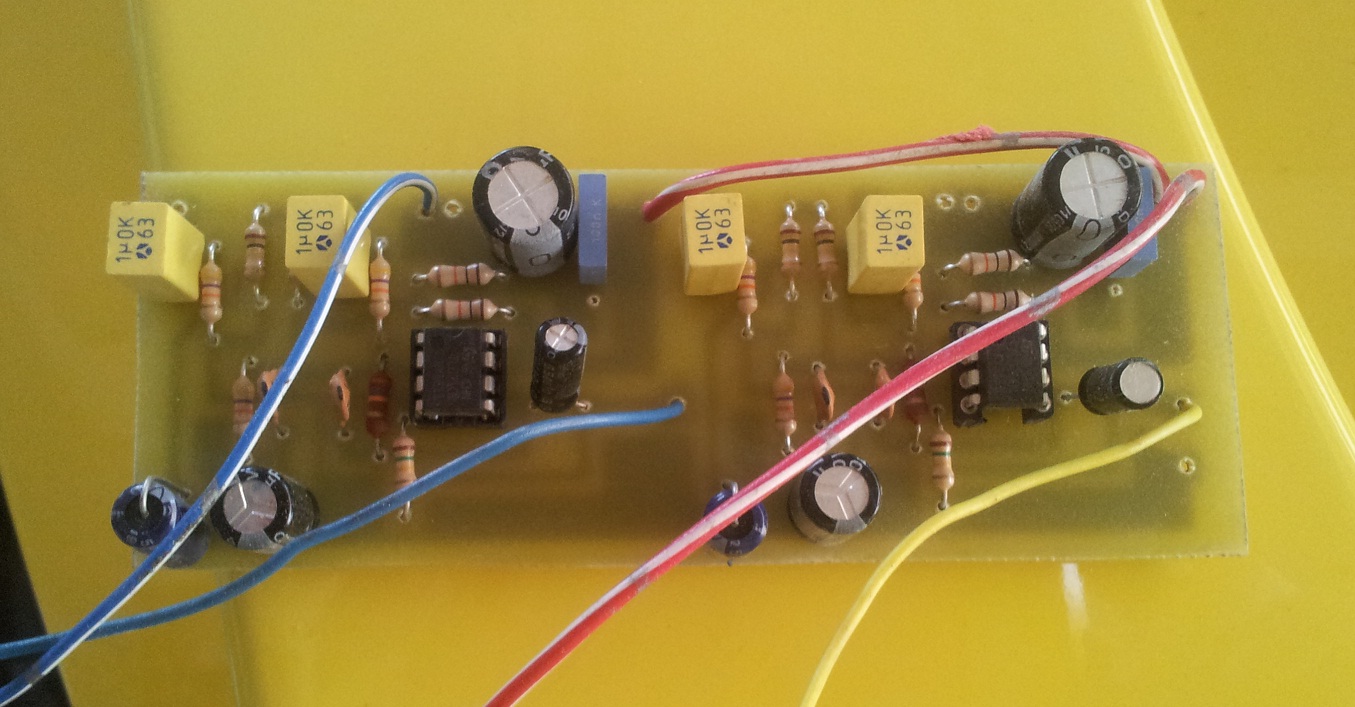

Voici le montage électronique pour adapter un ampli asymétrique sur nos systeme Bose le projet a été mi à thermes cette après-midi avec grand succès le montage est stéréo et aujourd’hui à l’essai dans mas 8 je vous tiens au courant de l’évolution.

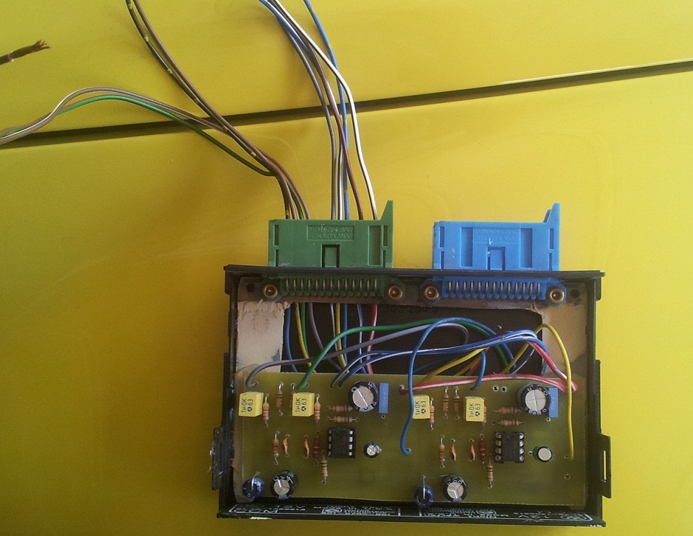

Re: Schéma installation audio Bose
le voici rangé dans une boite de BMW

Voila les foremeux comment en melangeant les talents (surtout celui de Gregorx8) et un petit peu de recherche que l on arrive a faire un boitier UNIQUE AU MONDE.
Et vous savez quoi; ben il sera aussi bientot dans ma belle ![]()
Merci a tous les intervenants: Nox; Ashmodaj et Grergorx8
