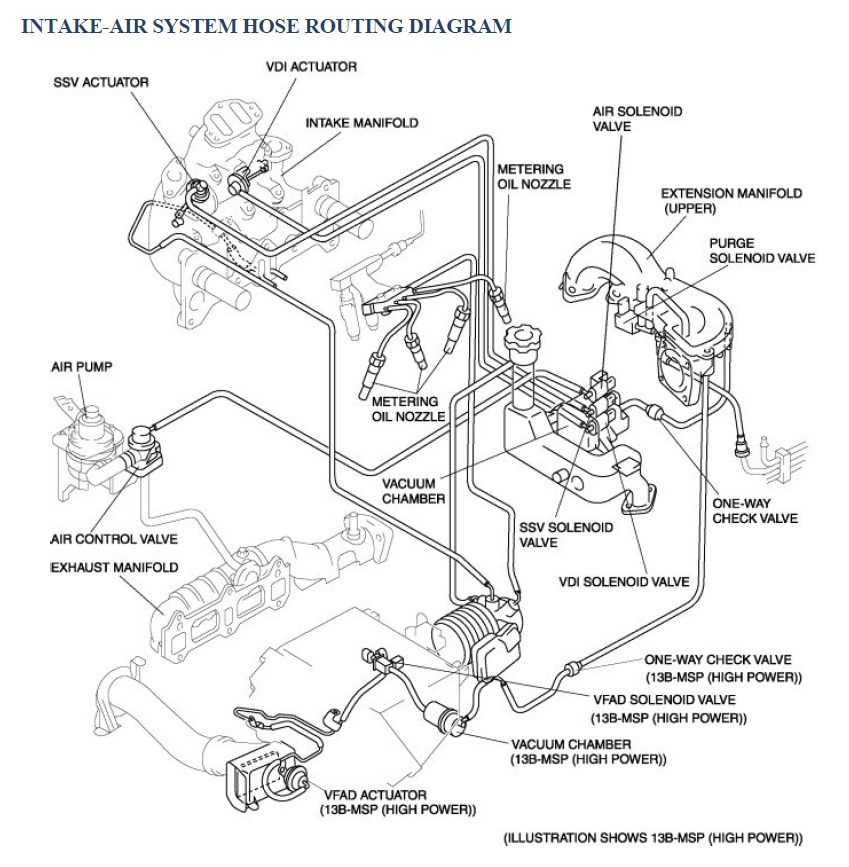

Voila une image du net pour illustrer le coude dont je parle :

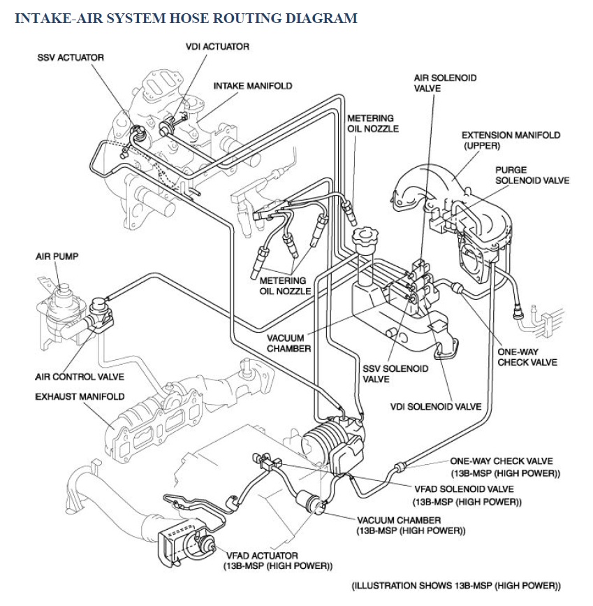

    Voilà le schéma de tout cet amas de durites :
Je pense que tu auras du mal à trouver cette pièce ailleurs que chez mazda (et encore faut voir si ils détaillent), à moins de trouver un manchon complet d'occasion.
Il y a aussi la réparation à la supercolle ou le remplacement par un coude en plastique (mais dans ce diamètre je ne vois pas trop quoi utiliser :??: ) mais il faut être sûr de son coup.

Retirer les durites c'est ce que j'ai voulu faire, mais pour le premier j'ai pas du assez maintenir le coude, je le penssais pas aussi fragile, ça a cassé tout seul, sur le schémat à priori je dirais plutôt qu'il s'agit de la durite qui part vers le collecteur, mais je ne sais pas à quoi elle sert, par sécurité je ne démarre plus tant que je n'aurais pas la pièce, donc le nouveau reset va attendre ...
