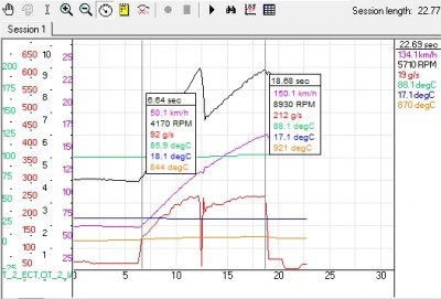

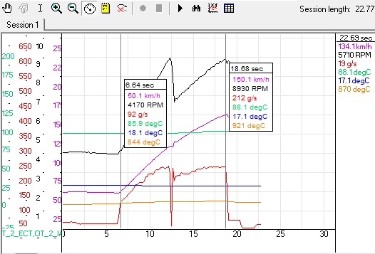

Je voulais en profiter pour vous montrer la différence entre le temps 50-150 qui est calculé par rapport à une vidéo et calculé par un boîtier comme Innovate.
Conditions de test :
231 Stock
Jantes origines 18"
Carburant Carrefour SP95
Niveau carburant : moitiè
Climatisation : OFF
DSP / ESP : OFF
Vitres fermées
Vidéo 50-150 2&3. La vidéo a été découpé par mes soins pour laisser uniquement le départ et la fin de la vidéo.
Le 50 commence donc à 0s et le 150 fini à 12.28 !

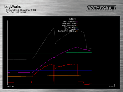

Voici maintenant les Graphs de innovate :
Graphs venant de l'Iphone :
Graphique Innovate Iphone
Graphs venant du logiciel LogWorks :
Graphique travaillé par LogWorks de Innovate
Si vous faites le calcul ce n'est plus 12.28 comme la vidéo mais exactement : 12.04 soit 2 dixième de différence quand même ^^
Donc la voiture est entièrement Stock et je mettrais les infos des différences au fur & à mesure.

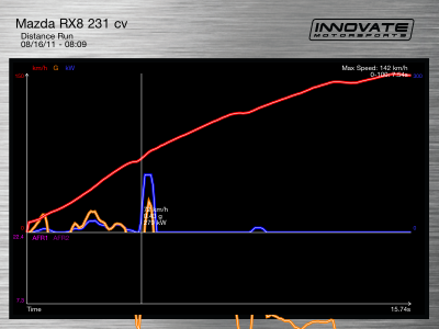

Ensuite je vous mets un Graphs de la version Dyno toujours avec le même boîtier Innovate, par contre je ne sais pas exactement encore comment cela fonctionne je suis dessus pour le moment...
Graphique Dyno Iphone

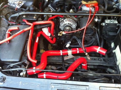

C'est partie pour les photos en stock aprés avoir installé un nouveau radiateur cause casse de celui d'origine en voulant changer les durites (attention à la tétine du haut du radiateur qui casse comme du verre...). J'ai donc installé un radiateur KOYO Racing d'une finition impeccable tout en alu !!!. J'ai profité du changement des durites pour nettoyer la vanne SSV (déjà indiqué sur un autre post) et j'ai aussi changé la pompe à eau.
Durites silicones
Durites silicones

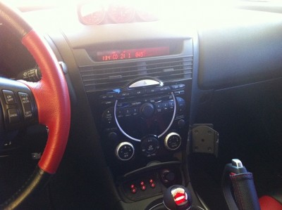

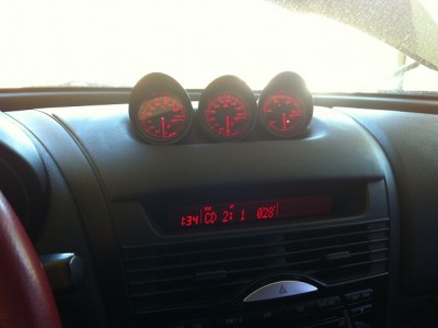

Ensuite j'ai installé les Manos Zenky Racing façon evilspoon. Ayant installé un Short Shifter j'ai fait passer les câbles des manos par un trou prêt du levier plutot que prêt de la pédale d'accélération. Les manos que j'ai reçu sont en 7 colories différent alors que normalement ils sont en 2 colories... je ne peux vous dire pourquoi.
Manos Zenky Racing
Manos Zenky Racing
J'ai bien sur installé les boutons de commande dans le cendrier qui est du plus belle effet ainsi que le pommeau avec afficheur du numéro de la boite de vitesse LCD :D qui marche trés bien, juste de temps en temps le numéro qui change suivant les vibrations du levier.
Boutons Zenky & Pommeau Lumineux

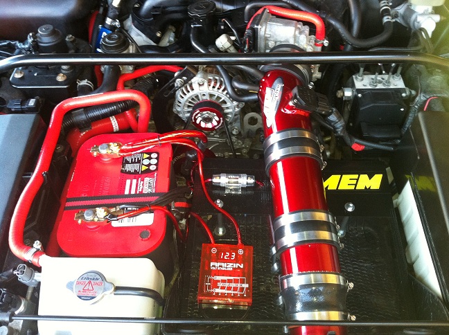

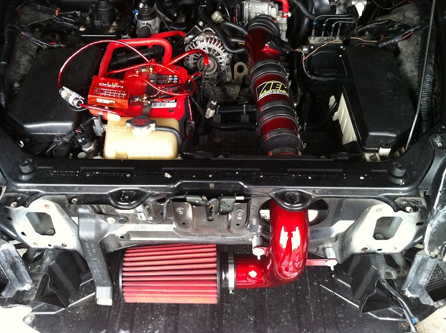

J'ai vraiment longtemps hésité pour l'admission car je sais que niveau perf la Racing Beat est meilleur, mais vue le peu de différence et le look que cela apporte j'ai préféré remettre un belle AEM Rouge :clap: et niveau son j'adore ^^ N'ayant jamais eu de soucis avec sur ma 192 je n'ai pas hésiter une seconde mon choix.
AEM
AEM
Aprés conseil de Jmi cause symptôme anormal de ma batterie, j'ai installé une batterie Optima REDTOP et je peux vous dire que même avec mon démarreur ancienne génération cela démarre super :)
Un petit régulateur histoire de stabilisé le ralenti n'est pas un mal non plus.
Batterie Optima REDTOP & Régulateur de tension

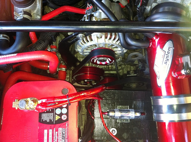

Dernière installation en date : Les poulies SR Mortosport ainsi que 2 poulies neuves. Je viens de faire un reset PCM mais n'ai trouvé aucunes différences avec pour poulie pour le moment contrairement à l'admission. J'attend un peu que le PCM se calibre avant de donner les tests. J'ai aussi confectionné un support pour le report de fusible ainsi que le régulateur de tension tout en pléxi.
Poulies SR MotorSport & Courrois
