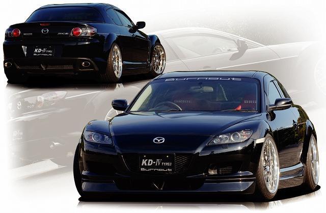

But final niveau esthétique :
RX8 KD Burnout
RX8 KD Burnout
