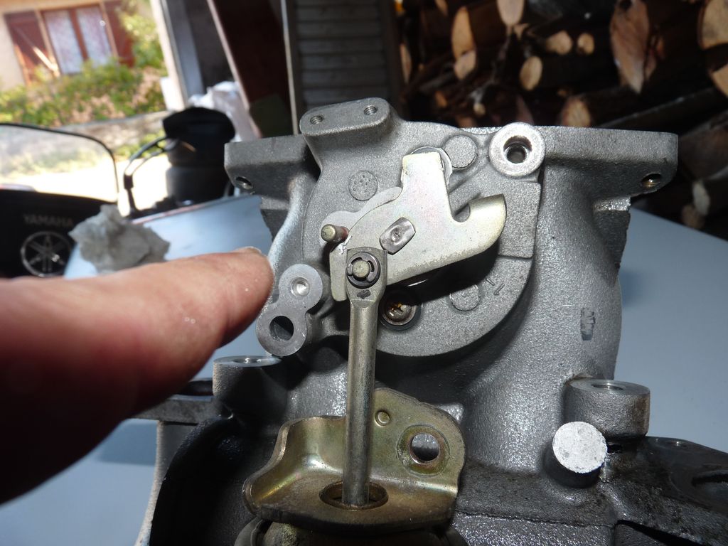

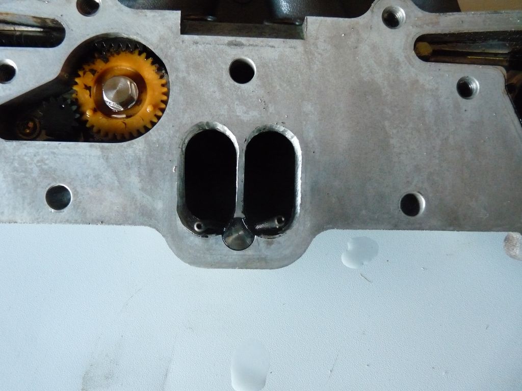

bonsoir :salut:
bon cet aprem modif interne du plenum inférieur.
bon je n'y suis pas aller par le dos de la cuillère, je l'ai "défoncé";
il est brute de coup de dremel, que les plus sensible s’abstienne, tout sera nickel une fois poncer et polie.
la ssv avait sur mon plenum un défaut d’alignement en pleine ouverture, qui se mesurait a un écart de conduit de 4MM de moins pour le rotor 1...no comment.
les APV sont bien, mais leur conduit comme tout les autre ne sont pas aligner avec les plan de joint et les orifice d'origine du bloc.
il manque en gros 2mm a chaque conduit sur tout leur diamètre et sur les conduit du plate centrale c'est encore plus.
l'entrée du plenum sur ça partie supérieur est bâclée, et il y a des défaut d'ajustement, de fonderie, et les conduit ne sont pas aligné...
bon en gros quand on s’énerve ça donne ça....
voila pour aujourd'hui, c'est du taf mais comme j'ai tout sous la main. :D
ps: âme sensible je le répète ce sera tout beau, tout lisse, la j'ai dégrossi, car c’était vraiment ridicule... :salut:
les conduit des ports de ce plate (centrale) avait un gros defaut d'alignement.
la j'y suis aller comme un goret...
et d'accord ça fait peur...
modif de la came de la ssv
j'ai aminci l’arrête des deux conduit (apv et principale)

j'adore quand tu montres des trucs comme ca!!!! :love: :love: :love:
Re: les modifs continuent
C'est clair, c'est pas tous les jours qu'on voit les intestins de la bête! :D
