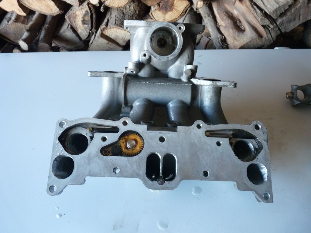

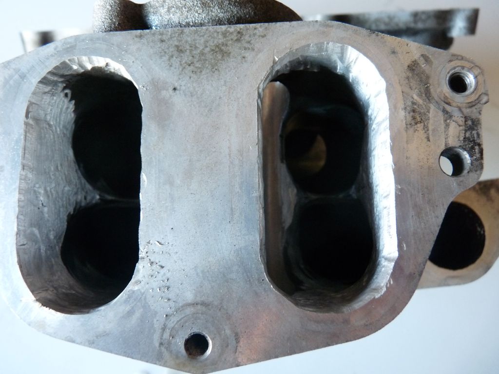

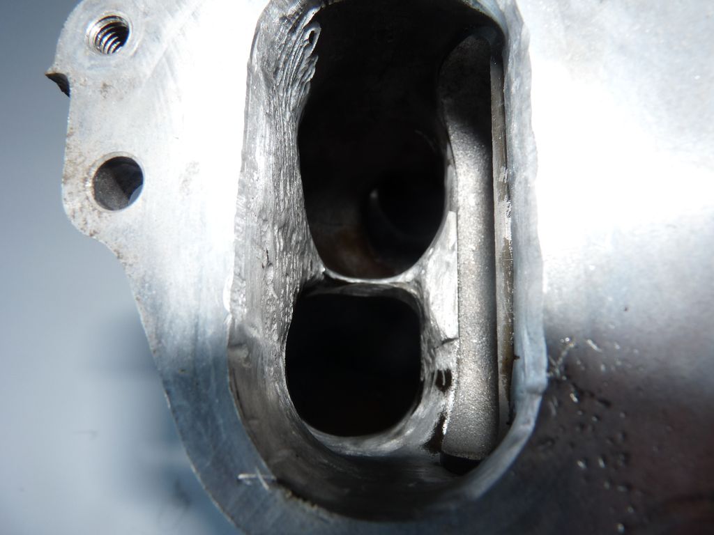

bonsoir
bon cet aprem modif interne du plenum inférieur.
bon je n'y suis pas aller par le dos de la cuillère, je l'ai "défoncé";
il est brute de coup de dremel, que les plus sensible s’abstienne, tout sera nickel une fois poncer et polie.

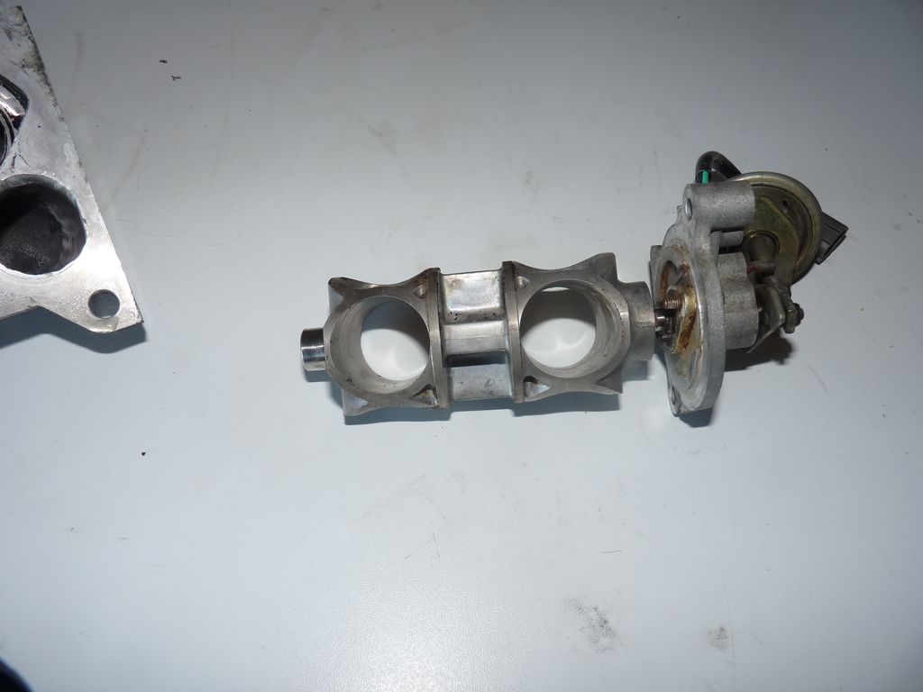

la ssv avait sur mon plenum un défaut d’alignement en pleine ouverture, qui se mesurait a un écart de conduit de 4MM de moins pour le rotor 1...no comment.
les APV sont bien, mais leur conduit comme tout les autre ne sont pas aligner avec les plan de joint et les orifice d'origine du bloc.
il manque en gros 2mm a chaque conduit sur tout leur diamètre et sur les conduit du plate centrale c'est encore plus.
l'entrée du plenum sur ça partie supérieur est bâclée, et il y a des défaut d'ajustement, de fonderie, et les conduit ne sont pas aligné...
bon en gros quand on s’énerve ça donne ça....
voila pour aujourd'hui, c'est du taf mais comme j'ai tout sous la main.
ps: âme sensible je le répète ce sera tout beau, tout lisse, la j'ai dégrossi, car c’était vraiment ridicule...

j'adore quand tu montres des trucs comme ca!!!!

C'est clair, c'est pas tous les jours qu'on voit les intestins de la bête!

dis rasp, j'espere ne pas en avoir besoin rapidement(mon moulin a 4000km..) mais sait on jamais, tu prépares aussi les 13B..?

Ca va ouais,
ca c'est de l'opération à coeur ouvert....
C'est vraiment intéressant de suivre tes aventures JMI.

Sinon je trouve sa bien de voir un peu notre moteur entre les mains d'un mini pro ( non pégoratif ) qui nous montre et explique avec des mots simple et compréhensible.
