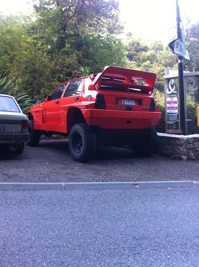

Je savait pas trop ou poster sa ,mais quand je l'ai vu j'ui rester choquer ,obligé de faire une pause photos ![]()
Certain que c'est pas ici en tout cas !
Mais il doit bien y avoir un sujet "Horreur" quelque part où feu cette pauvre Delta aurait sa place .....
