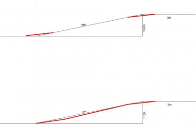

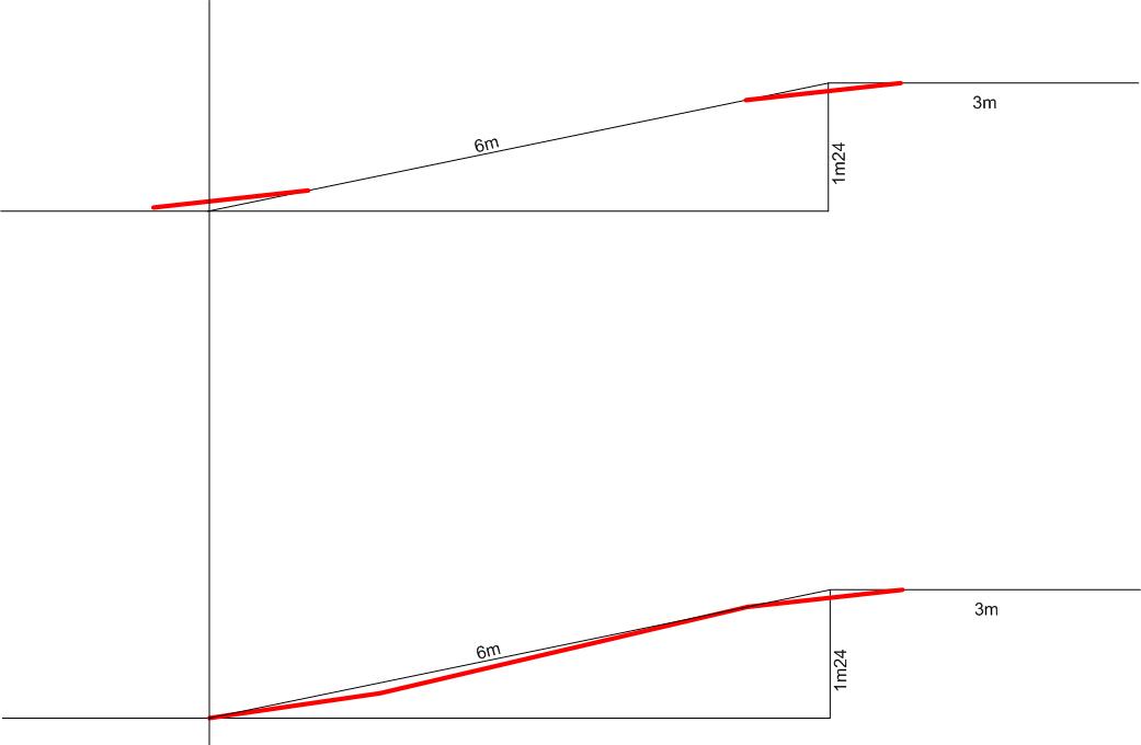

Je viens d'acheter une maison et j'ai un souci avec ma pente de garage (20%), évidemment ça frotte...
La solution qui est proposée ici me semble la bonne, mais est-ce que quelqu'un pourrait m'expliquer comment calculer l'emplacement et la hauteur des "réhausses" nécessaires? Sachant que mon allée de garage fait 3m de plat puis un dénivelé de 1.24m sur 6m de distance horizontale (je ne peux donc pas "rallonger" la pente indéfiniment...)

la solution c'est de rehausser de la largeur des roue avant au moment ou l'auto est en cisaillement, cela aura pour effet de rehausser l'avant donc la garde au sol.
ou essaye a l'arriere, mais juste de la portion dont tu a besoin.
on a fait cela pour un ami en lotus.
en gros sur le passage de tes roue , au moment ou la partie de ta caisse va toucher le sol, tu rehausse avec du beton les roue avant (tu fait un petit dos d'ane en gros, mais pas trés haut.
suivant l'empattement de ton auto cela peut mieux marché a l'arriere. ![]()
Oui, un bombé c'est ce qu'on pensait faire, mais je me demandais à quel endroit et à quelle hauteur le faire... je ferais les essayages ce week-end, s'il ne pleut pas!
