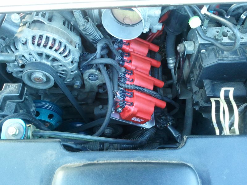

Je me suis décidé à remplacer (en préventif) mon allumage par un MSD. Mon premier ressenti après déballage est très positif, la taille et le poid des bobines n'ont rien a voir avec l'origine. La sensation de qualité est bien presente! Puis cette couleur rouge
En revanche, la connectique est totalement différente mais le montage n'a pas l'air bien compliqué.
Je vais essayer d'expliquer, étape par étape, le montage des bobines... de la réalisation du support au raccordement de celle-ci ![]()
La réalisation du support :
Le support de jmi est très beau mais dur à réaliser sans un peu de matos, j'ai donc trouvé une alternative entre un montage vu sur rx8club et le support de jmi.
Pièces nécessaires :
- tige fileté diam 6 : 2x25.5cm
- cornière inox : 2x10cm
- barre plate inox : 2x25cm + 1x10cm
- 2 pates 90°
- écrous indesserables : 24 de diam 6
- boulon tête plate + écrous : 6 de diam 5
- rondelles : 24 de diam 6
Et voici l'assemblage en images (dsl pour la qualité) :
La hauteur totale (bobines + support) est de 7,5cm.
Ainsi les bobines sont en "suspension" et leur tranche ne reposent pas directement sur le métal.
Voici l'étape à laquelle je suis pour le moment, des modifications pourront être apportées ultérieurement.
